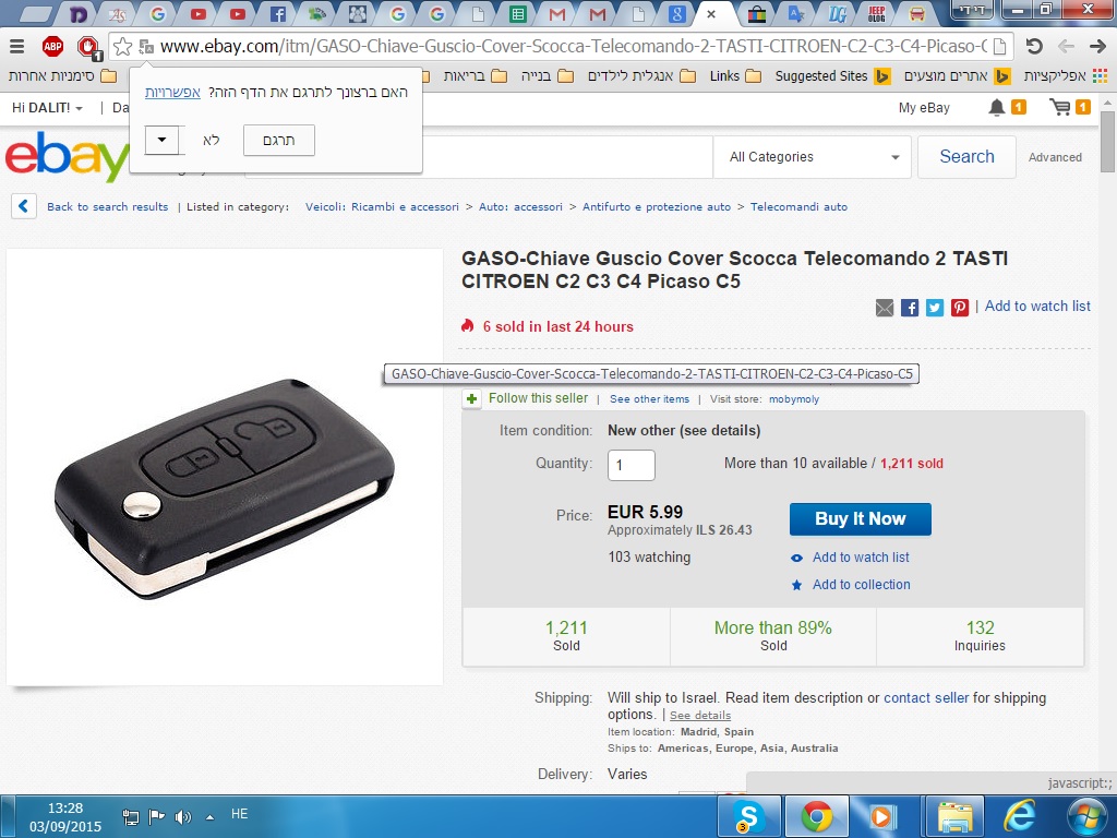

השלט של הסיטרואן פיקטסו שלי כבר די הרוס
יש אפשרות להזמין שלט חדש באיביי במחיר של 20-30 שקלים
השאלה שלי - באיזה צורה השלט מגיע ?
מפתח גולמי שאני צריך לקחת לחנות מנעולים עם השלט שלי כדי שהוא ישכפל אותו ?
אם כן, כמה אמור לעלות שיכפול כזה והאם הקנייה שווה ?
תודה
למעשה אתה קונה את הכיסוי של השלט בלבד.
אתה צריך להעביר את המפתח הישן שלך ואת הכרטיס אל השלט החדש.
בחלק מן השלטים יש גם מגנט קטן שצריך להוציא מן השלט הישן ולהתקין בבית החדש. ללא המגנט, המפתח לא יעבוד.
זו עבודה פשוטה ואתה צריך רק מברג כדי לפתוח את הכיסוי.
שיכפול גולם זה 40 שקל. מעבירים את האלקטרוניקה וסיימת.
