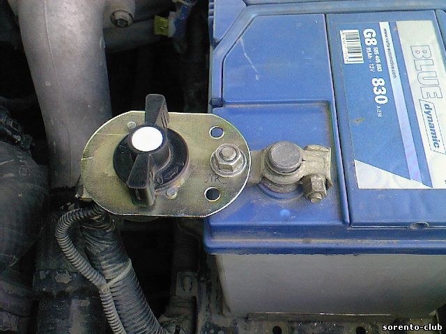

אם תחליט לנתק מצבר ולא לחפש את מקור הזליגה - אפשר להתקין "מפסק מינוס" (או פלוס) על המצבר, לחיבור/ניתוק נוח ללא כלי עבודה.
יש גם כאלו מתוחכמים יותר.
אני כנראה אנתק בינתיים את כבל המינוס מהמצבר בין הנסיעות עד שאמצא קצת זמן פנוי לאתר את מקור הזליגה.
בוקי, יש "מפסק מינוס" כזה שמתאים גם למצבר אמריקאי בעל קוטביי צד?
