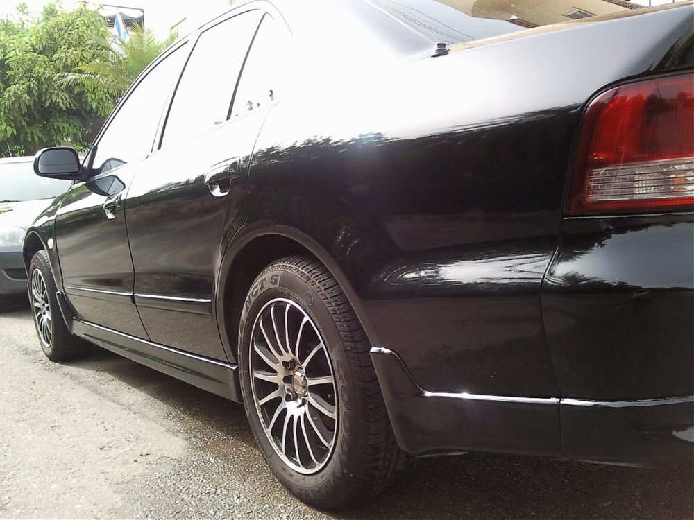

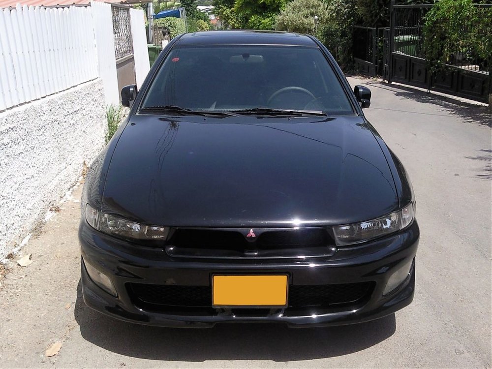

ערב טוב לכולם :wink: אחרי הרבה זמן שרץ לי הרעיון בראש סוף סוף החלטתי ללכת על זה, לצבוע את הרכב.
אז ככה, הרכב הוא מיצובישי גאלאנט ספורט 2001, הצבע המקורי של הרכב הוא צבע כסוף מטאלי והרגשתי
שהוא לא יכול להשאר ככה (שחור פשוט זה צבע עדיף אצלי בכל מה שקשור לרכב :twisted:)
למרות שהרבה ניסו לשכנע אותי שזה הצבע הכי יפה לו, לאחר חשיבה מרובה בסוף
הלכתי על זה! צבע שחור של מיצובישי מספר X08 מטאלי.

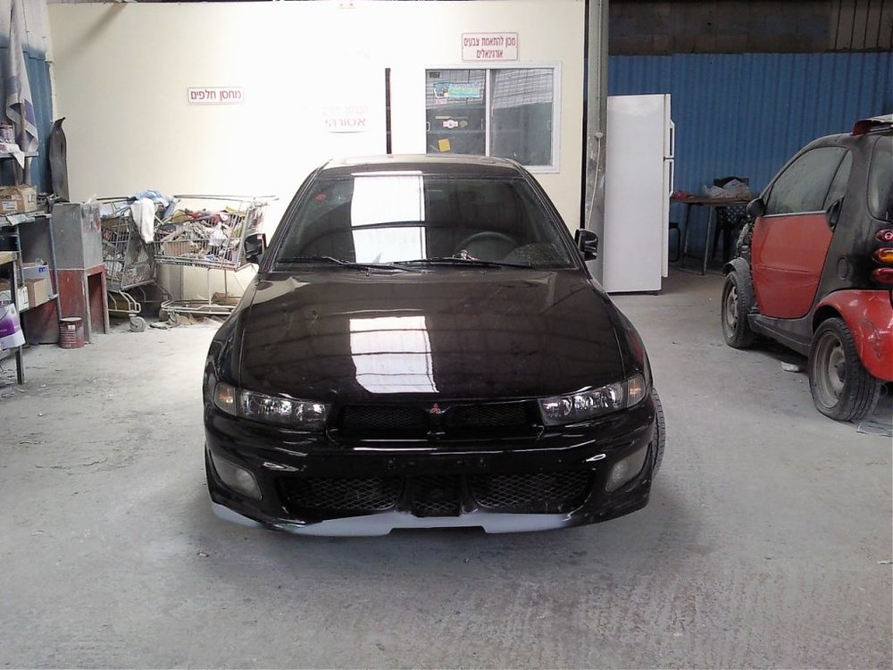

אז הנה כמה תמונות שצילמתי היום בהתחלת התהליך ( הרכב הוכנס היום בבוקר למוסך )

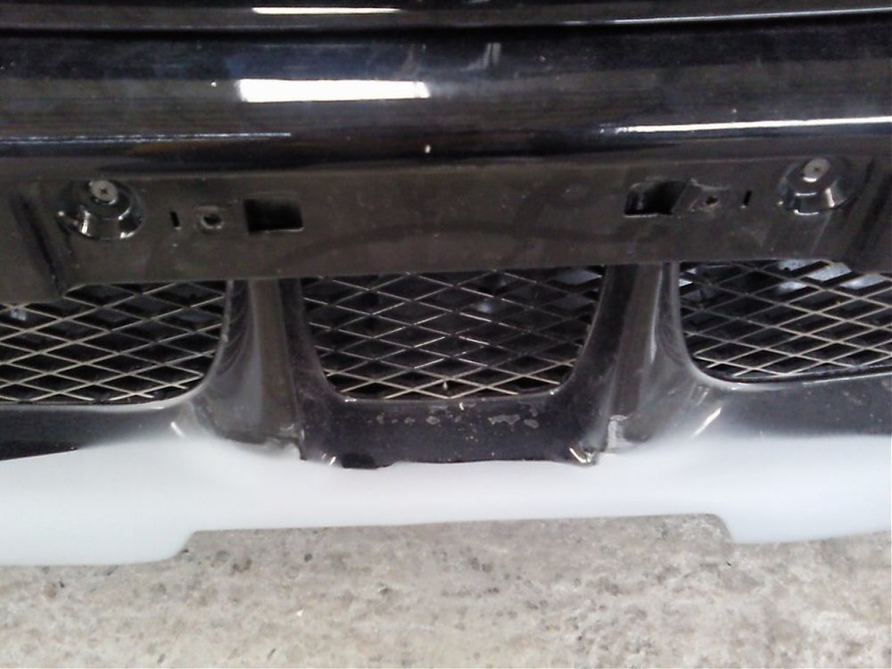

הרכב מעולם לא עבר תאונות כלשהן, אבל היו לא מעט מכות קטנטנות כאלו שאין לי שמץ ממה הם קורות
במספר מקומות ברכב, אז הנה קצת תמונות של העבודה על המכות הקטנות האלה ותהליך הפחחות שעדיין לא נגמר.

היי, משיחה עם פחח לאחרונה: הקפד שיוצאו גומיות החלונות, ע"מ שהלקה תיכנס מתחת ולא בדיוק בחיבור, דבר אשר אמור למנוע התקלפות.
בהצלחה ותעדכן :)
אור מעבר לדלת, שירותי פריצה לבית ולרכב 24/7
אני כשהלכתי על זה פירקתי הכל לבד, הרכב הגיע מפורק לגמרי, פשוט לפחחים בישראל אין זמן ומנסיון תמיד כליפסים עדינים נשברים וברגים הולכים לאיבוד.
חילקתי הכל בשקיות סנדויץ עם פתק שמתאר מאיפה הברגים ירדו.
בהצלחה ותעדכן :)
תודה רבה על העצה! אני בהחלט אדבר עם הפחח שוב שידאג שיעשו את זה.
למזלי אני עדין בדברים האלה ואני יודע לפרק אותם כמו שצריך
אז על הדרך התעלקתי עליהם שיצבעו לי עוד כמה פלסטיקים בפנים הרכב :wink:
Alfa Romeo 159ti 3.2 Manual 2008
Arcticat DVX400 2008
מסכים איתך לגמרי - שחור לרכב הזה יהיה פשוט מדהים!!:twisted::twisted:
לגבי הגומיות, פירוקים ושאר פלסטיקים - אבא שלי צבעי רכב כבר 40 שנה, תבקש שיורידו אותם ותעמוד על זה.
הרבה פחחים וצבעים מנסים להתחמק מזה היום לא בגלל שהם לא רוצים פשוט כי אנשים רוצים הרבה עבודה בקצת כסף, או שהשמאים לא מתמחרים את זה ולכן היום כבר נהיה הרגל ומצב בסיסי לא להפשיט את הרכב.
