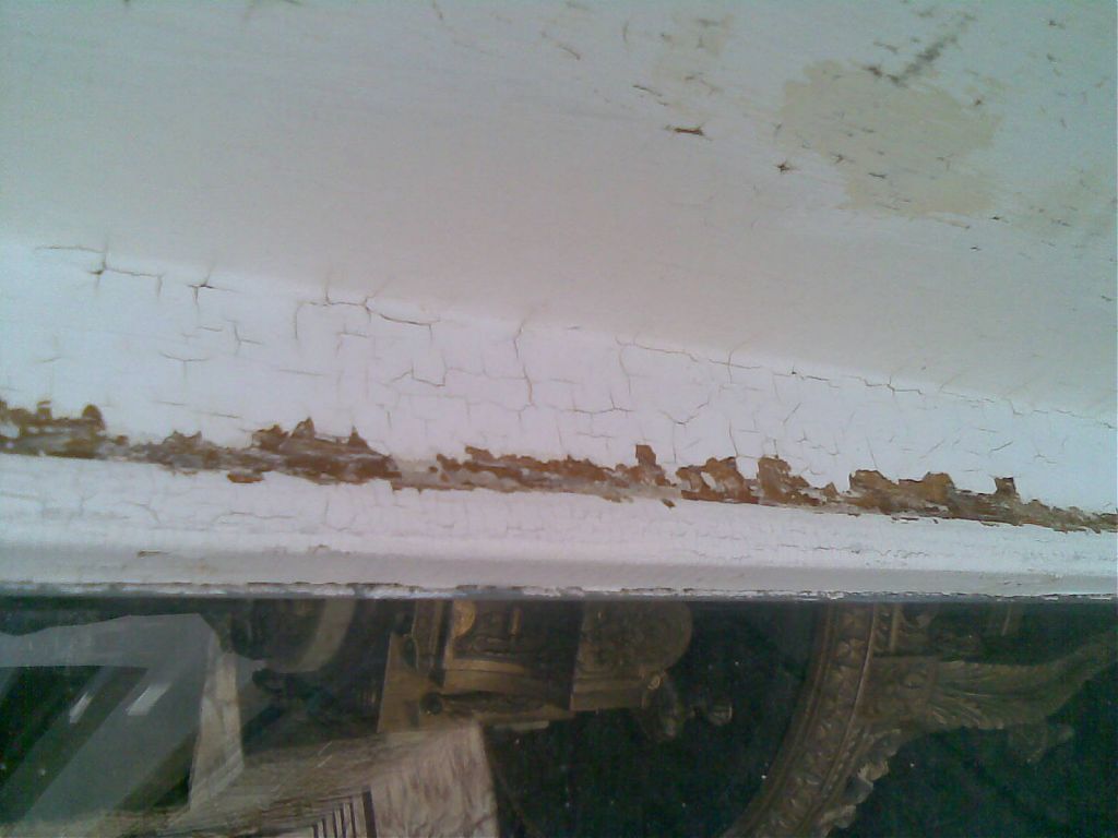

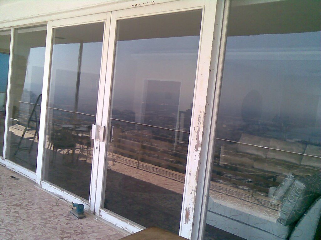

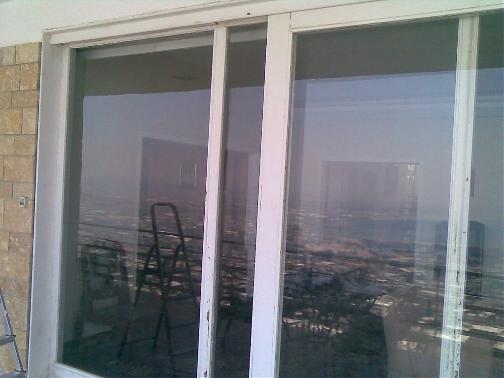

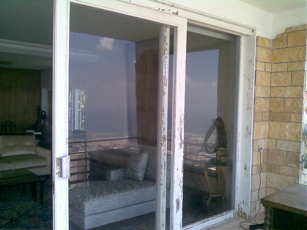

לגבי המילוי של העץ, אני לא בדיוק זוכר את השם של החומר, בכל מקרה אני יבדוק לך יום ראשון, יש לי את זה בדירה שאני עובד בה.
למרות שלא כל כך ניראה לי שמשנה איזה פירמה זה, זה יותר תלוי בהכנה של המשטח.
תראה איזה פרויקט אני עושה עכשיו וזה רק חלון אחד מיני רבים.
