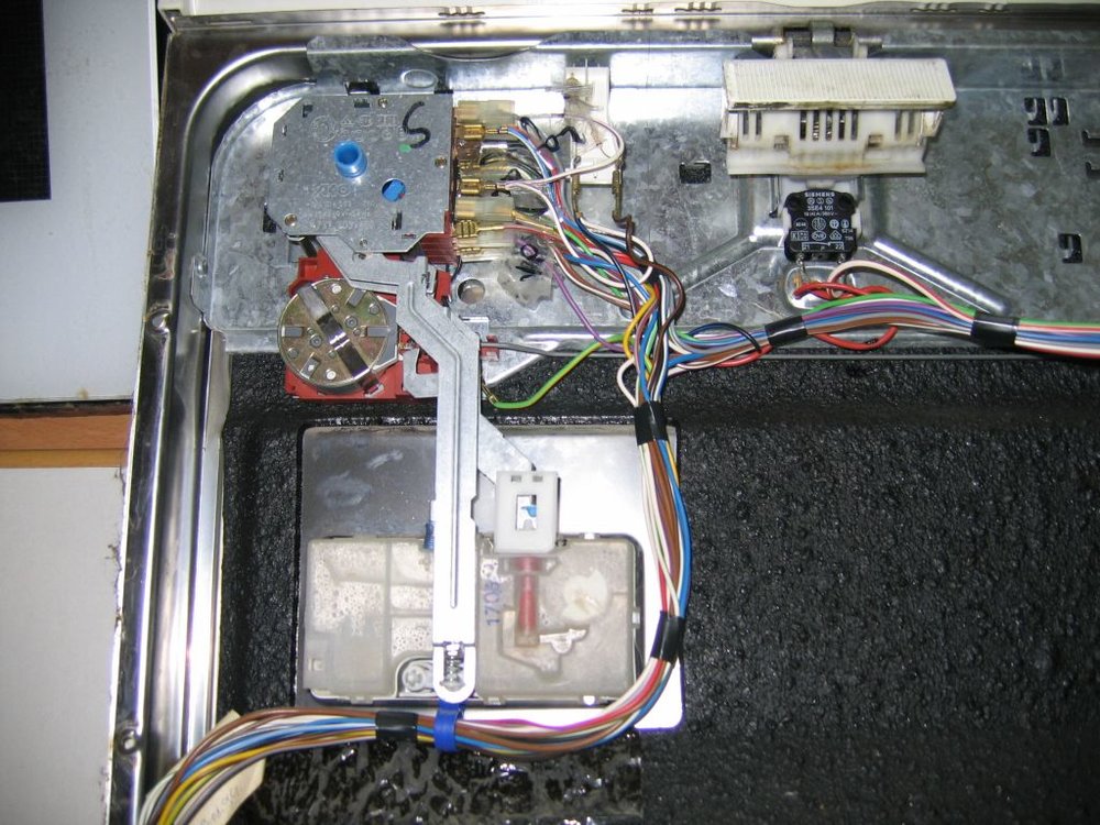

יש אצלי בבית מדיח כלים בוש ישן (להערכתי בן 10 שנים לפחות), מכני בילד-אין.
עד לפני כמה חודשים עבד ללא שום דופי, אבל אז החלה תופעה מוזרה - הטיימר נתקע בנקודה מסוימת לקראת סוף התוכנית (קצת לפני שמתחיל הייבוש). התעלמנו מהבעיה והמשכנו להשתמש במדיח, כשהוא היה מגיע לנקודה הבעייתית הזזנו את המנגנון שני קליקים קדימה והתוכנית המשיכה כרגיל.
לפני כמה שבועות מישהו (בלי שמות :oops:) שכח להזיז את המדיח, יצא מהבית כשהמדיח עובד וכשחזר הוא עדיין היה תקוע באותה הנקודה. מאז הטיימר שלו נתקע לחלוטין וסירב להתחיל את השטיפה.
למה אני מספר את כל זה? כי השבוע קניתי טיימר אחר במקום ההוא שהתקלקל. ביקרתי בשתי חנויות לחלקים בדרום ת"א ומסתבר שאין להשיג טיימר חדש אלא רק משופץ, וזה אכן מה שקניתי בסופו של דבר. אחרי שהרכבתי את הטיימר המשופץ המדיח חזר לעבודה כמעט סדירה, אבל עדיין נתקע בנקודה מסוימת (אולי אפילו אותה אחת בו נתקע קודם).
מה עוד יכול לגרום לטיימר של מדיח להתקע בנקודה כלשהיא לקראת סוף השטיפה ותחילת הייבוש? כניסה של מים יש, שאיבה של מים החוצה יש, גופי חימום מחממים, קצרים אין. עוד משהו ששווה לבדוק?

הטיימר נתקע בסוף שלב ההברקה (עפ"י האיור שעל המדיח). בשלב בו נתקע הטיימר גופי החימום פועלים, אני שומע משאבה פועלת (כנראה להוצאת מים?) והמניפה התחתונה מסתובבת ומתיזה מים בתא. המניפה העליונה משום מה לא מסתובבת ולא מתיזה מים. אני מניח שהמשאבה שמוציאה מים פועלת היות ואין הצטברות רצינית של מים בתא גם אחרי פעולה ארוכה יחסית. אולי המטרה של השלב הזה היא ליצור אדים כדי להבריק את הכלים?
עכשיו כשאני חושב על זה, לא הצלחתי לחבר את המנוף שמפעיל את תא נוזל ההברקה. לא ייחסתי לזה משמעות היות ומדובר במנוף מכני שלא מעביר חיווי חשמלי כלשהוא ובכל מקרה אנחנו לא משתמשים בנוזל הברקה. גם כשהוא היה מחובר (לפני הפירוק) הטיימר היה נתקע כך שאני מניח שזה לא קשור ישירות לבעיה.
תמונה של המדיח שלי בפוזה מגרה מצורפת. הטיימר בפינה השמאלית העליונה.

לפי התמונה המדיח שלך מזכיר מאוד את הקונסטרוקטה 511 (ז"ל) ששרתה אותנו בנאמנות במשך 15 שנה.
אם אינני טועה למדיח הזה ישנם שני טרמוסטטים 50 ו-65 מעלות.
אחרי תקלות דומות במדיחי כלים שונים אני הייתי מצביע על התרמוסטט כאשם העיקרי.
בד"כ יש כפתור שמאפס אותו במקום לא נגיש בעליל שרק טכנאי שיודע מסוגל להגיע אליו תוך שלש שנייות.

דורקי - למדיח יש ארבעה תוכניות פעולה, שתיים ב55 מעלות ושתיים ב65 מעלות (לסירים ו"לכלוך קשה").
הטרמוסטט, אני מניח, אמור לוודא את החימום של המים לטמפרטורה הנכונה?
איך אני בודק אם הוא עובד? איפה הוא יכול להיות ממוקם כי אני די בטוח שהוא לא בחזית המדיח?
