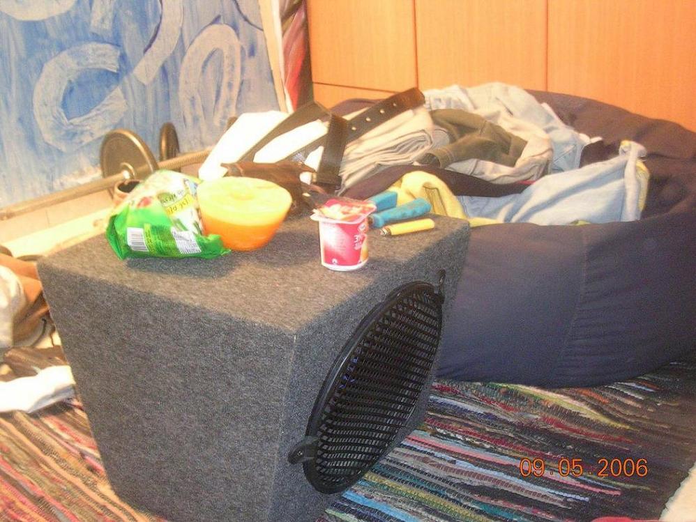

  2. מסתובב אצלי כבר הרבה זמן איזה סאב של ג'נסן וזה הדבר הכי טוב שמצאתי לעשות איתו. אחלה שולחן שבעולם!
