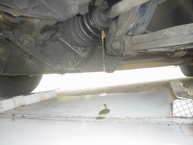

  2. שבוע טוב לכולם. אחרי שטיפול ראש המנוע שביצעתי הצליח האונו שוב חולה. הבעיה עכשיו היא שלאחר ששמעתי רעש מהגיר וההילוכים לא נכנסים חלק,פתחתי את פתח מלוי שמן הגיר מיליתי שמן וראיתי שכל השמן נוזל מגומיית הציריה הקרועה(תמונה). השאלה היא איך נוזל השמן?כמדומני בתוך הגומיה שמהודקת ע"י אזיקונים אמור להמצא גריז, האם ישנו מחזיר שמן בציר?בקצה הדפרנציאל?או שיש שם מיסב כלשהו? אני מעוניין לבצע זאת לבד (כמו שביצעתי את עבודת הראש לבד)אבל זקוק לעזרתכם. תודה,ארז
