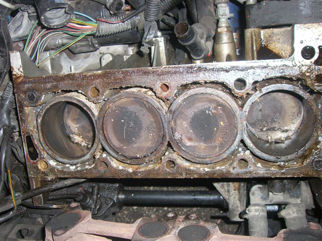

  1. מסביב לסליבים צריך להיות, כמדומני, חלל ריק לקירור הצילינדר ע"י המים.
  2. שלום לכולם. אני מבצע טיפול ראש מנוע בפיזו של גיסי(405 1994 הזרקה)לאחר הזנחה ועירבוב של מים בשמן. פתחתי את הראש והמצב שלו היה אבוד,והמשפץ גם טען שאין איפה לחרוט מכיוון שעשו לפחות השחזה אחת בעבר. השאלה שלי,לפני שאני שולח את גיסי לקנות ראש מפירוק,רציתי שתביטו בתמונה של הבלוק שעשוי אלומיניום ויש בו תינופת של בוץ,שמן+מים(טחינה)ואבנית,כמו כן הוא אכול בכמה נקודות,האם המצב שלו בסדר או שמה יש להחליף גם אותו? הסליבים ניראים במצב טוב,רק האלומיניום ניזוק.כמו כן,איל אתם ממליצים לנקות את הליכלוך?בלחץ מים? תודה,ארז
