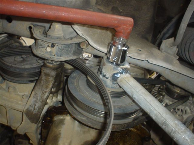

  4. בניתי כלי לפתיחת בורג הקראנק-2 אומים 50 מ"מ וצינור חצי צול מרותכים ביחד(תמונה).הצלחתי לפתוח עם הרבה כח. לפתוח עם סטרטר???לא שמעתי על שיטה כזאת.איך עושים את זה?ניראה לי די מסוכן.
  5. מה העניין של הכלי הזה?למה אני צריך אותו בכלל? אי אפשר לעצור שהקראנקשפט לא יסתובב ע"י מברג בשיניים של גלגל התנופה?האם זה בגלל שיש שם 2 פולים אחד על השני?

  7. אם הבנתי נכון,אז זה כלי משושה בקוטר 50 מ"מ עם חור באמצע(קונטרה)שבתוכו ניכנסת בוקסה 17 מ"מ. אני יכול לייצר כזה ע"י ריתוך של אום 50 מ"מ למוט,השאלה היא האם אי אפשר לפתוח את פולי הקראנק בדרך אחרת? ארז
  8. תודה על ההסבר אורן. אבל איזה כלי יעודי דרוש?האם זה בשביל לעצור את המנוע(קונטרה) לא ניתן לדחוף מברג לגלגל התנופה?או מעצור לבוכנה שניכנס לתוך הפלאג?
