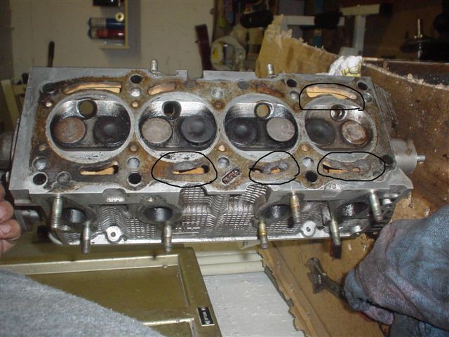

  4. שלום לכולם וחג שמח. לפני שבועיים כתבתי הודעה שבא אני הולך לעשות ראש מנו באונו,1.1,מנוע פייר עקב מים בסעפת הפליטה ובאגזוז. פתחתי את הראש ומצאתי שמספר מעברי מים התרחבו,נאכלו ויש זליגה של מים לתא השריפה(מצ"ב תמונה).יש לציין שהמישור לא נראה בעין מעוות .זהו העונש בשימוש במי ברז לקירור.אני צריך לקחת אותו למילוי והשחזה. שאלתי היא, כמה עולה טיפול בראש מנוע כזה?ומה הם מבצעים בטיפול סטנדרתי?ואם אני מבצע את ניקוי וליטוש השסתומים והמעברים והחלפת גומיות שסתומים בעצמי,אז העלות תהיה קטנה יותר? וגם,אם מישהו מכיר מקום טוב לשיפוץ מנועים בחיפה. תודה,ארז

  20. kd2 שלום אני צריך לפחות בשלב ראשון את ההסבר לגבי הפירוק.מכסה שסתומים,קאמשאפט,רצועת טיימינג,מחזירי ישמן,שסתומים,ברגי הראש. אני אשלב את התהליך בתמונות. תודה
