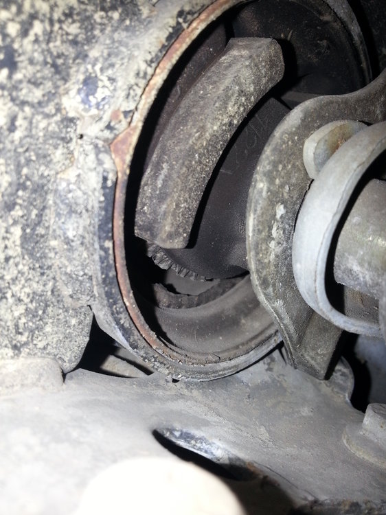

  18. סל"ד סרק 500 יציב. מורשה ניסאן הוא זה שאמר לי להחליף את התושבת התחתונה, אמר לי גם שזה יפחית את המכה של הגיר, אז אמר. זה תמונה של הפרונט של הרכב בזמן החלפת תומך הפגוש (בתמונה זה עדיין הישן). שתי האחרות זה התושבת גיר.

  20. הוא עבר לפני כמה שנים אצל הבעלים הקודמים, פחחות נטו, אפילו הגומיות רדיאטור היו שלמות כשקניתי אותו (עכשיו לא). התושבת גיר נבדקה במוסך שאני מטפל בו כיום ונאמר לי שאין צורך להחליף אותה. תכף אפתח את המחשב ואעלה תמונה שלה.
  21. התחתונה נראית מקורית, העליונה מקורית בוודאות. בעוונותי, החלטתי להחליף את התחתונה כשלא הייתה שום בעיה (חוץ מחוות דעת של מוסך) מורגשת/נראית.
  22. שלום לכולם, כשבועיים אחרי שהחלפתי תושבת מנוע תחתונה (המנוע יושב על קורה, הצד שקרוב לתא הנוסעים) התחילו פתאום ויברציות חזקות תוך כדי נסיעה, אני מרגיש את זה בדוושות ובכל חלקי הפנים באוטו. הלכתי למוסך, הסתכלו אמרו תושבת עליונה קצת שקועה, כנראה הפרש הגבהים והגיל עושים את שלהם והלכתי על החלפה, אין שינוי. במוסך כבר אומרים שלא כדאי להתעסק עם זה והחלפת תושבת הגיר (נגדית לתושבת העליונה) לא תעזור, מה גם שהיא עצמה עולה פי 2.5 יותר מתושבת המנוע ויש שם הרבה יותר עבודה, כך שאני נוטה להאמין. כשאני מניע את האוטו ונמצא בP או ב N כמעט ואין ויברציות מורגשות, אבל ברגע שאני מעביר ל D מרגישים אותן טוב, הדלקת קומפרסור מזגן זה כבר בכלל שקול לויברטור בחוזק תעשייתי. מה עושים?
