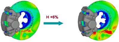

  6. הייתי כרגע אצל אוקי חלפים, אלומיניום לא יעמוד לאורך זמן משימה מכיוון שהוא לא יסבול את תנועת המתלה אבל 2מטר מאוקי חלפים מצאתי חנות וקניתי 2 מטר של צינור ציליקון שמיועד לג'אקוזים בצבע לבן, עמיד לחום ולדעתי יחזיק הרבה זמן כרגע הטלבתות היא לחבר את הצינור שיגיע עד upright מה שיצריך מהצינור לבצע את תנועת ההיגוי כמו פה או לחבר אותו ללא צורך לפעולת ההיגוי מה יאריך את חייו של הצינור ויהיה יותר קל לביצוע נ.ב לגבי הנתונים, בתמונה המצורפת ניתן לראות אנליזה של דיסק לפני ואחרי שהותקנה מערכת קירור ברקסים מה הנתונים הללו אומרים ואיך זה בא לידי ביטוי בדיוק, אין לי מושג אבל ללא ספק מבסס את העובדה שזה אכן משפיע

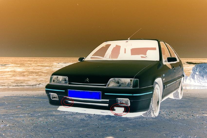

  7. אכן הולך על זה אני מכבד כל דעה ודעה ותודה ונכון, אני מתעקש לקבל תשובה המבוססת ניסיון, מישהו עם נתונים. כרגע יש לי קצת זמן פנוי, חוק מרפי אומר שמתי שיש לך זמן פנוי אין לך כסף משמע ,קרקע פוריה לעשיית שטויות ודברים לא מועילים. יצרן רכב לוקח בחשבון שהנהג הממוצע לא מבלה את זמנות בבלימות אגרסיביות כולל המהנדסים של הסוברו DL . בנוסף יצור חלק ותכנון שלא יבוא לידי ביטוי ויעשה שיפור משמעותי בהתנהגות הרכב אין בו צורך מבחינת היצרן לכן עדיף בלעדיו בהמון רכבים המיועדים לנסיעה יום יומית קיימת מערכת תיעול אוויר משופר לדיסקים. בתור אחד שפוקד את אירועי הג'מקאנה ואירועים נוספים הגעתי מספר פעמים למצב של דאיכה בבלמים. ועכשיו לפרוייקט, שלבי התכנון כבר גמורים, פתח יניקת אוויר אחד יהיה ממוקם איפה שחסרה לי חתיכת פלסטיק בטמבון ופתח שני יהיה ממוקם בצד הפתחים המיועדים לכניסת אוויר בראדיאטור, (תמונה מצורפת) כרגע הותקנו רפידות של OMP ונעשה רענון לשמן הברקס אחרי ההמלצות של חברי הפורום כל אלה משלימים את החבילה אחרי שכבר הותקנו על ידי הבעלים הקודמים דיסקים של 206 ,266 מ"מ הרכב עוצר מעולה קצת יותר מסובך ממה שחשבתי למצוא צינורות שרשורים בגודל פחות או יותר של 2-3 צול הסתובבתי היום במספר חנויות חשמל,בנין ומזגנים, לא היה להם לא בעיה למצוא צינור בגודל הנ"ל אולם צינור גומי בתנועת המתלה וההגה יהרס מאוד מהר וצינור מבוסס קרטון יהרס מרטיבות פה אני פונה אליכם אם למישהו יש מושג איפה אני יכול להשיג כזה צינור.

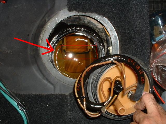

  20. אוקי אז ככה פרקתי את המשאבה לפי התיעוד של בעל הרכב הוחלפה משאבה שנת 2005 הוצאתי את המשאבה, מסתבר שהיא גם תחליפית מכיוון שגם עליה היה כיסוי פלסטיק , יש לציין שהכל נראה תקין ויפה כלום לא שבור והכל שלם בפנים, כאשר שלפתי את המשאבה החוצה ראיתי שישנו קיר שחור שהיה פתוח כלפי חוץ החזרתי אותו למקומו וגם את המשאבה יחד הבעיה נפטרה
  21. כוונתי היא שאין תשובה אחת נכונה ואני חולק עלייך בעיניין זה לדוגמה רכב שנכנס לשיפוע צד חריף אין תשובה אחת להתמודדות עם מצב כזה יכול להיות שהגה לכיוון הירידה וגז אגרסיבי יצילו אותך מצד שני יכול להיות שיהיה עדיף הגה לכיוון הירידה ונסיעה ברוורס, הכל תתלוי במשטח סוג הרכב והסיטואציה עצמה, אין משהו אחד נכון אבל יש מכלול של דברים נכונים ומכלול של דברים שאסור לעשות . אכן אין אפשרות לעשות קורס נהיגת שטח בהתכתבות
