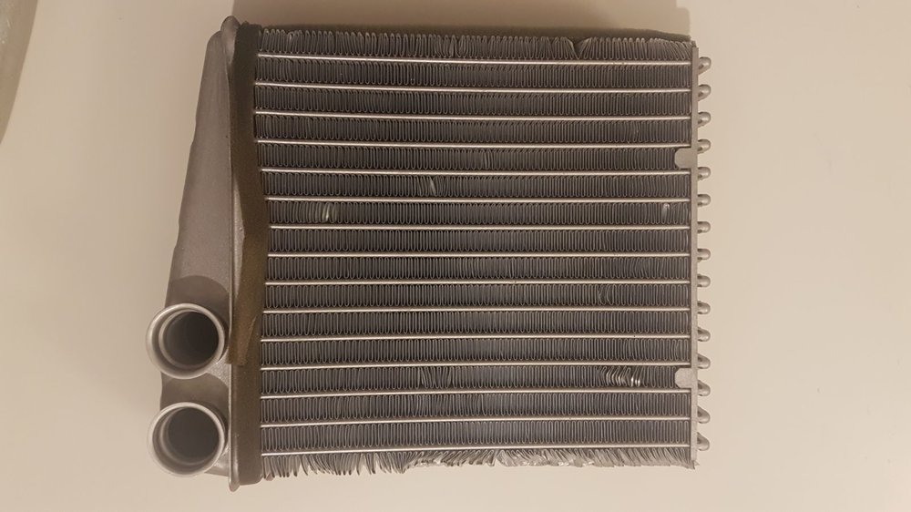

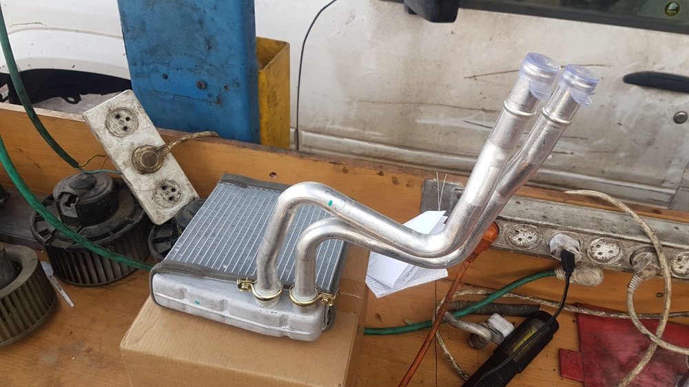

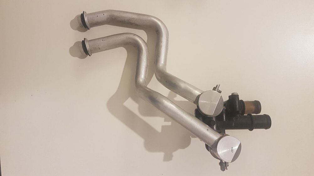

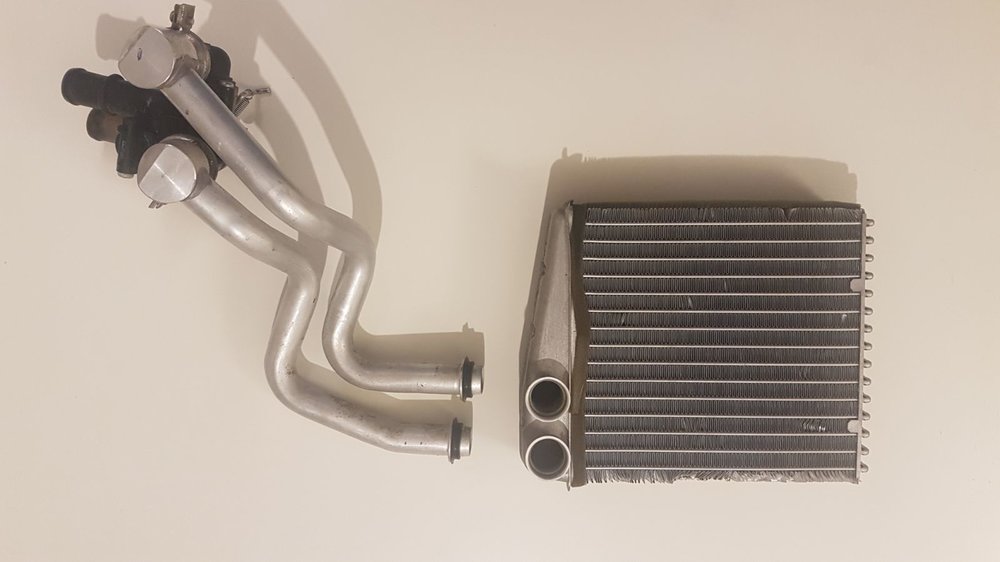

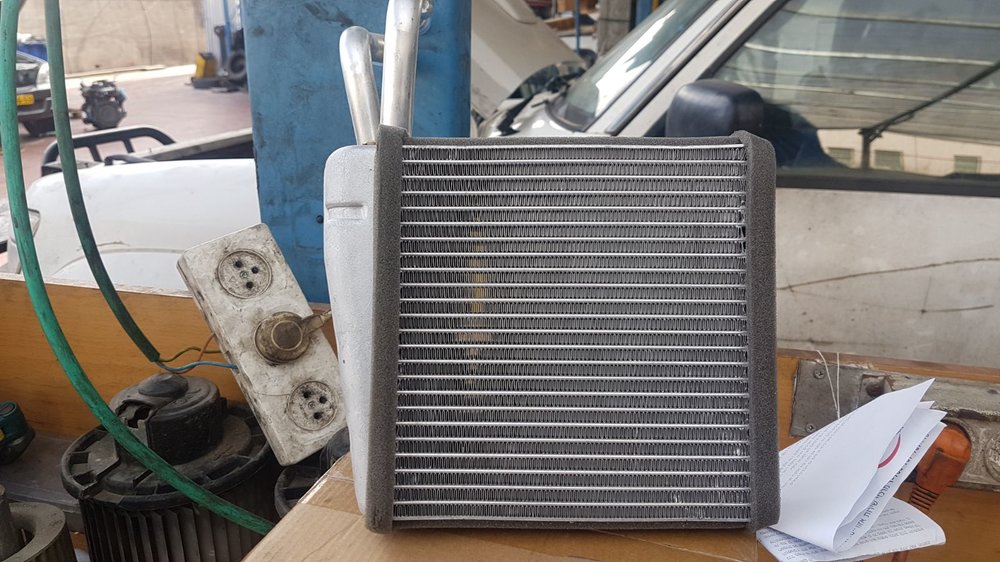

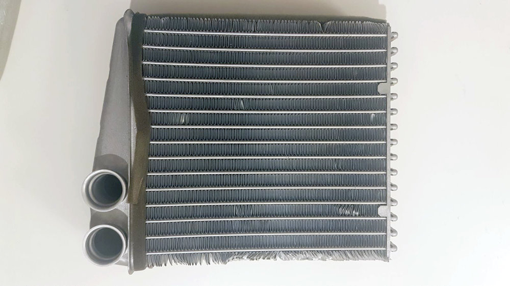

  12. בינתיים הרושם שאני מקבל לא טוב... המוסך טען שמדובר ברדיאטור מקורי ואח"כ התפתל שזה היצרן המקורי אבל בלי החותמת - הוא טען שהנקודה היא שהצינורות זהים וב'לא מקורי' הצינורות שונים וצריך לקמבן אותם.. כאמצעי זהירות - צילמתי את החלק החדש, וכשקיבלתי את החלק שהוציאו - צילמתי גם אותו.. תוכלו לראות לבד שלא מדובר במוצר זהה.. הצינורות שונים (אלא אם יש צינורות נוספים שאני לא יודע עליהם, מישהו מכיר?) הרדיאטור לא זהה, במקורי יש 16 צלעות, במחליף יש 24 צלעות... אמנם המעטפת זהה גם לגבי נכונות הטענה לנזילת הרדיאטור וסדק ב'ברז' השחור: אין לי כרגע דרך לבצע בדיקה מדוייקת עם לחץ מים גבוה, אבל בנשיפה לתוך פתח הרדיאטור אני לא מוצא שום איבוד אויר, כנ"ל גם ב'ברז' יש מצב שהבעיה היתה בחיבור הצנרת? שיחרור של אטם וכד' וכל החלקים שהחליפו היו סתם עבודה בעיניים? יש פה מישהו שיכול לעזור לי (פתח תקוה) בבדיקה מקצועית יותר של החלקים המוחלפים שנמצאים אצלי? זה יהיה מכעיס לגלות ששילמתי 3500 ש"ח במקום סכום נמוך הרבה יותר על עבודה בלבד... מצו"ב תמונות חלקי הרדיאטור החדש (במוסך) והרדיאטור המוחלף (על הרקע הלבן) לפני שאני בא בטענות למוסך, חוות דעתכם בבקשה..

  23. אז אתמול הכנסתי את הרכב להחלפת רדיאטור חימום במוסך מסוים בחולון הובטח לי בטלפון שמדובר בחלק מקורי, כשבאתי למקום וביקשתי לראות את החלק התברר שזה לא בדיוק מקורי אלא 'מיוצר באותו מפעל של המקורי', מבחינתי זה לא מה שדובר ואין לי דרך לוודא את איכות החלק, אבל זרמתי.. המחיר הנדרש יחסית לא יקר התקשרו בצהריים להודיע שיש בעיה בחלק נוסף, ה'ברז' ששולט על כניסת המים לרדיאטור חימום - סדוק החלפת החלק הזה מעלה את עלות התיקון לכ3500 ש"ח בסך הכל.. לא יודע אם זה שווה את ההשקעה באוטו שכבר לא שווה הרבה גם ככה אבל אישרתי את העבודה, שיהיה. מקוה לקבל היום את הרכב ולראות שהכל תקין ושלא יהיו קירקושים מהדשבורד שפורק לגורמים... מצו"ב תמונות ה'ברז'
