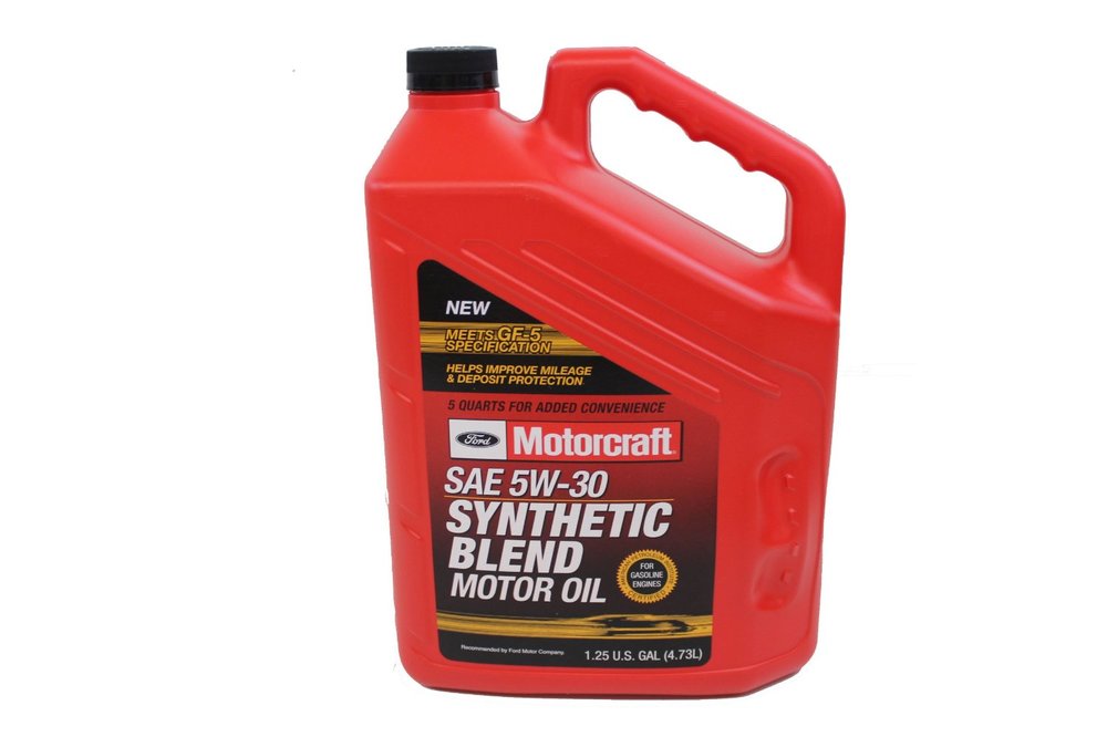

בוקי, יש פה את הפירוט לתקני פורד: http://www.oilspecifications.org/ford.php ולגבי השמן הספציפי הזה, פשוט כי זה מה שיש בארץ. אני מניח שלמוטוקראפט יש ליין שלם בחו"ל, ואולי אחד השמנים שלהם כן עומד הזה. אבל במקרה הזה, הוא לא סינטטי מלא, ועומד בתקן WSS-M2C946-A, שלא ברור כל כך מה הוא. אפשר להמשיך לחקור בפורומים בחו"ל עוד על תקני פורד, אבל במקרה הזה חבל על המאמץ, שים קסטרול A5 שעומד בתקן הדרוש וזה הכל.
מחזק את מרק, פורד פוקוס ומאזדה 3 אומנם זהות במתלים ובמיכל העיבוי למשל, אבל המנוע עצמו - שונה.
למאזדה 3 הוא בסדר, כי לפי אוטודאטה הדרישה היא רק תקני API או ACEA, ובזה הוא עומד. לפורד - לא מתאים.
אביעד, תחזיר אותו. הוא לא עומד בתקן. דוחפים אותו לכולם בטענה שהוא המקורי. אין קשר בינו לבין המנוע של פות"ש. וכנראה שגם למנוע שלך.
קסטרול A5 עומד בתקן של פורד, 913C.
