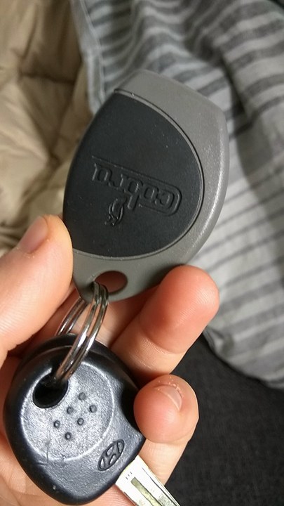

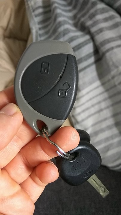

יש לי שלט לרכב של חברהת "קוברה" כמו שבתמונה. שלט 1 נהרס לו הפלסטיק אז יודעים איפה אפשר פשוט לקנות פלסטיק חדש ? ושלט 2 הנורה עובדת אחרי החלפת סוללה, אך הוא לא פותח את הדלת, כנראה לא מקודד. ידוע איך מתאימים אותו לרכב ? אפשר לבד או חייב מכשירים ובעלי מקצוע ?

אפשרי כן, השאלה איך עושים ? מצטרף לשאלה גם.
תפתח דלת נהג בצד אמורה להיות מדבקה עם צבע הרכב לפעמים יש רכבים ששמים את הקוד במסגרת של המכסה מנוע מלמטה
