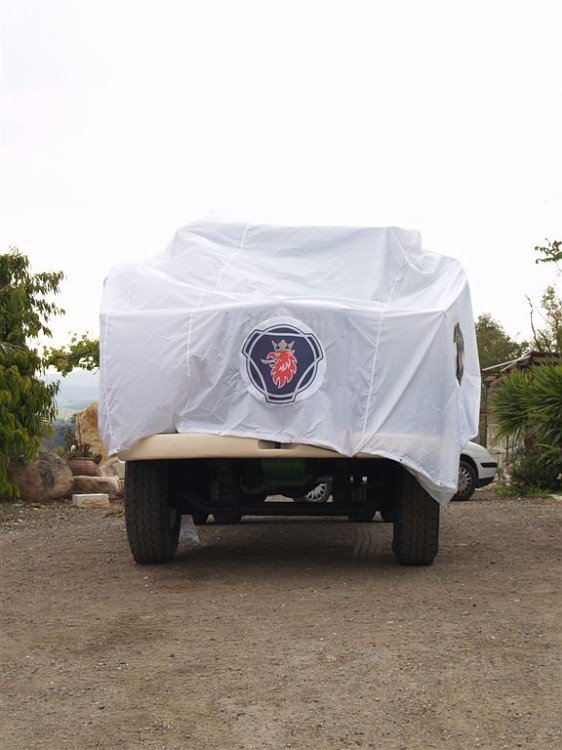

בני, חלמת או לא, ההשקה של הסקניה אספנות היתה כמובן במסגרת מועדון סאאב ב 13 באפריל 2007 שרשור ההשקה בקישור הבא: http://www.tapuz.co.il/Communa/ViewmsgCommuna.asp?Communaid=9392&msgid=19426490&archive=1 אורן
