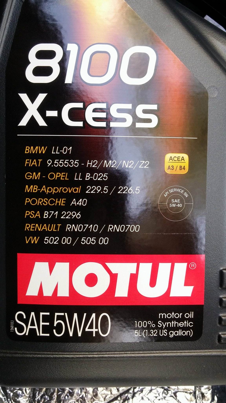

בסופו של דבר , אחרי כל החיפושים והבירורים ברשת, קניתי את השמן הזה של מוטול https://www.ecstuning.com/b-motul-parts/8100-x-cess-engine-oil-5w-40-5-liter/368251/ אני אעדכן בהמשך לגבי התוצאות. -
המנוע צורך שמן. אין נזילות/הזעות/זליגה למערכת הקירור. מיני One 2012

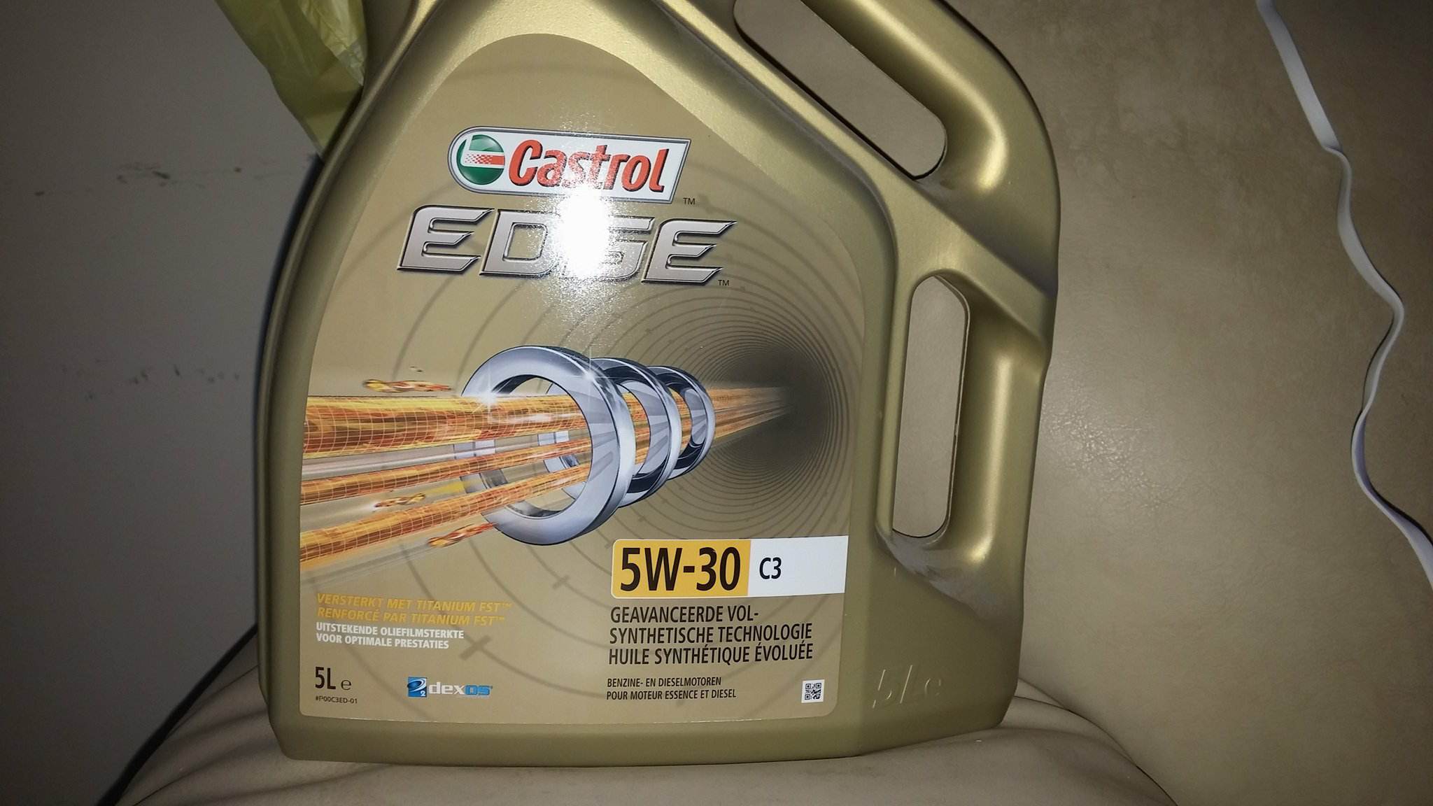

תודה לכל המגיבים! בגדול, הייתי אצל ג'ובאני, והוא אמר שזה לגמרי ברגיל שהמנועים הללו טוחנים שמן, גם ללא הטורבו שזה דגם המנוע שלי,והשמן שאני משתמש בו 5W -30 הוא בסדר גמור,למרות שלא ראינו את התווית עם שאר הנתונים מאחר והשארתי את המיכל בבית. n16b16a יכולים להגיע בקלות לצריכה של ליטר ל1000 ק"מ! משהו הזוי לגמרי.. ואני באמת ברגוע על הדוושה, רוב הזמן סביב ה2800 2600 במעברים. וזה כאמור מה שציינו כאן חלק מהמגיבים. עדיין נראה לי נתון מפגר שמעולם לא היה לי עם אף רכב. וד"א בחיפוש של דף הבית קסטרול, עולה לי התוצאה הרלוונטית הבאה! ומצורפת תמונה של השמן שאיתו אני משתמש. קראתי על השמנים של מולי בהקשר הזה, ואני נחוש להחליף מיד את השמן במידה ולא מתאים למנוע. -
