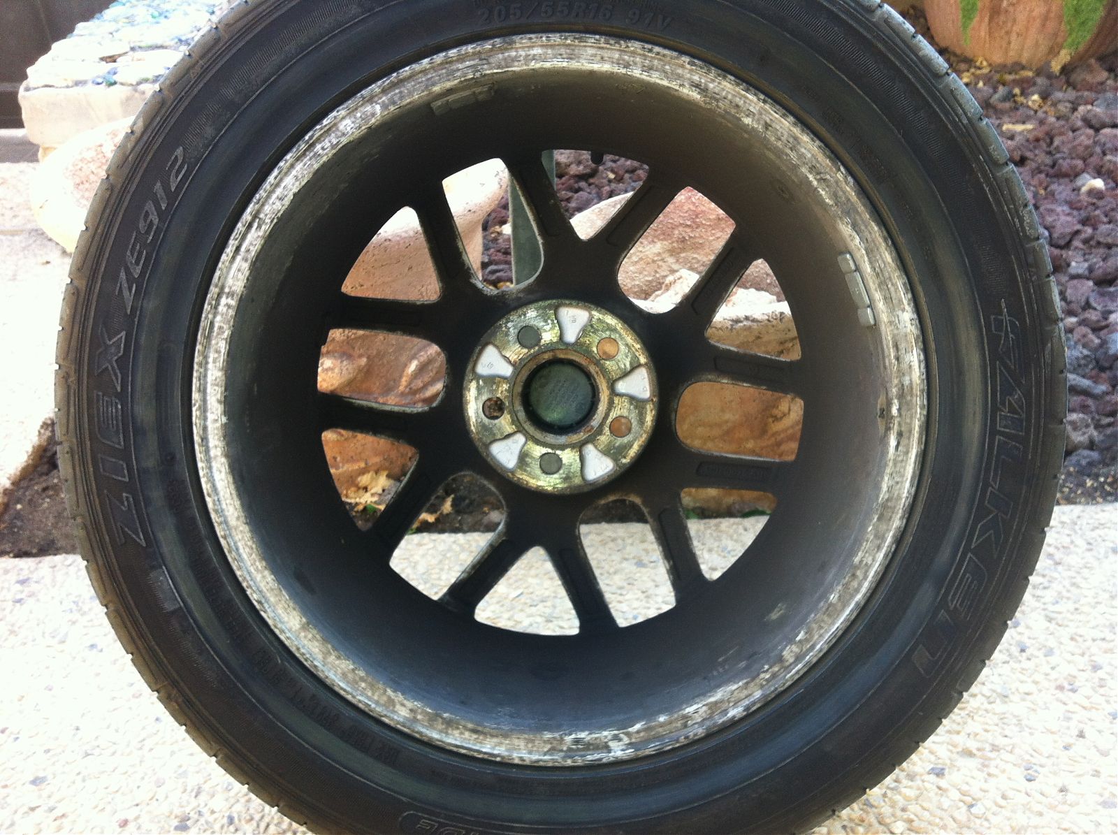

חזרתי עם תמונות ומסקנות. בתמונה הבאה ניתן לראות את הג'אנט לפני תחילת העבודה. בתמונה ניתן לראות לאחר ניקיון ושפשוף מקומי "בעזרת" חומר ניקוי חלונות. נכון יותר לומר בעזרת שפשוף מתמשך וכוח המברשת. לא הייתי זוקף לזכות חומר ניקוי החלונות את התוצאה הזו בכלל. בתמונה הבאה ניתן לראות תוצאה לאחר ניקוי בAPC בדילול נמוך. וכמובן לאחר Wonder wheel: למסקנות: 1. נוזל ניקוי שמשות לא יעיל לג'אנטים. איששתי את מה שטענתי לפני השימוש כמו גם טענות של נוספים כאן בנושא. 2. APC בריכוז גבוה יעיל מאוד בניקיון אך גם לו מגבלות. ולכן השימוש העיקרי שלו הוא ניקיון "יום-יומי" וכניקיון הכנה לקראת התותחים הכבדים (כל חומרי ניקוי הג'אנטים). בצורה כזו אפשר ליישם את החומרים רק על הכתמים הקשים ולחסוך בחומר. 3. בג'אנט הספסיפי הזה היו הרבה כתמים מאוד קשים להורדה, גם Wonder wheel התקשה בפירוק החומר. בשלב מסויים עברתי ממכחול לסקוטצ'בנקודות מאוד בעייתיות. 4. לAPC אין את היכולת לתת ברק כמו לWonder wheel.

מצב הג'אנט ברגע שירד מהרכב. לאחר שטיפה בלחץ, ריסוס APC (מדולל מאוד) המתנה של דקה, שפשוף בעזרת מברשת לג'אנטים. ריסוס נוסף, המתנה קלה ושטיפה בלחץ. לאחר יישום של החומר המתנה קלה ושפשוף בעזרת מברשת לג'אנטים ומכחול ValetPro (אין חשיבות למכחול- מצאתי אותו מאוד נוח ביחס למכחול רגיל). שטיפה בלחץ. חוזר על התהליך בנקודות בעייתיות. ניתן לראות נק' שהחומר לא הוריד, אני לא מאמין שניתן להוריד אותם ללא טיפול מתקדם יותר, לדוגמה שיוף. לסיכום, חומר מעולה שעושה את העבודה בקלילות ללא תופעות לוואי (ריח חריף או צריבה בעיניים/דרכי נשימה). מאוד ידידותי לשימוש נכון. לא צריך להיות מקצוען כדי ליישם ולנקות היטב. מיישמים את החומר על משטח העבודה, שפשוף קל והמשטח נקי. אני מאמין כי הג'אנטים לא נוקו מעולם, ולכן זמן הניקוי עמד על כל10 דק' לג'אנט כולל זמן פריסת הציוד. החסרון העקרי של החומר הוא האריזה שבאה בכמו של חצי ליטר חומר. מאחר ומצב הג'אנטים הוא כפי שנראה בתמונה הראשונה (קטסרופה!), השתמשתי בכמעט בקבוק שלם.
