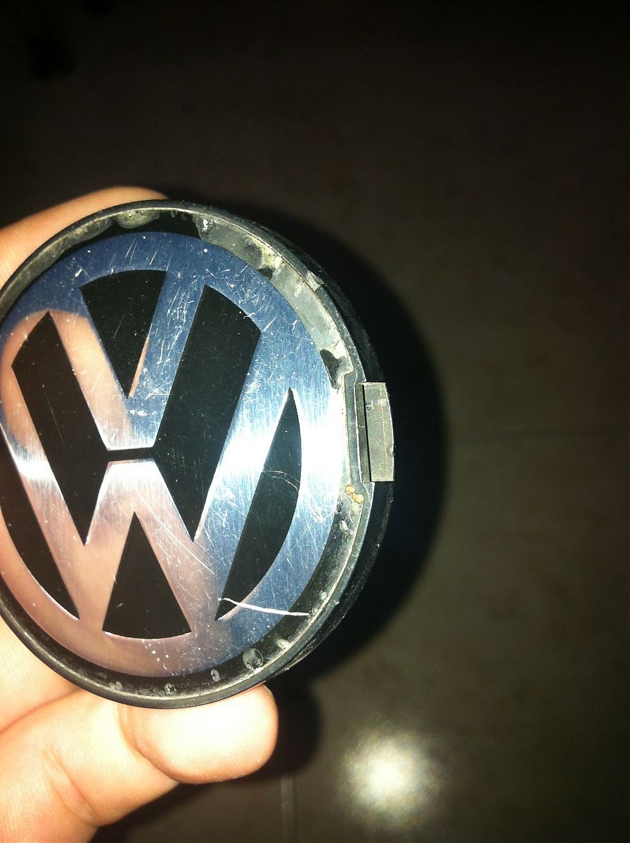

איך מוציאים את הסמל במרכז הגלגל - גולף חדשה
stillness6 פרסם הודעה בנושא של redead בתוך טכני, אחזקה וטיפולים
ומה נראה יותר הגיוני? להוריד 4 מדבקות מהפלסטיקים הנוכחיים וגם להוריד אותם מהפלסטיקים החדשים ואז להדביק אותם מחדש בצורה טובה על הפלסטיקים הישנים או להוריד פלסטיקים בשניה וחצי לפלסטיק ולשים את החדשים בחצי שניה לפלסטיק? -
יש חריץ מיוחד על מנת לחלוץ את הפקק מהג'אנט. בעזרת מברג שטוח יש להעזר בחריץ הנ"ל. או לחלופין, להוריד את הג'אנט מהרכב ולתת מכה קטנה מהצד השני של הפקק הנ"ל. -
