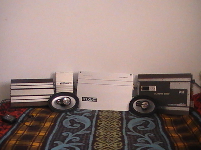

  18. המערכת כוללת: סאב-קיקר L7 12 D4 מונובלוק-מאק אודיו פירלס 1000RMS ב2אוהם מגבר 4ערוצים-חברה סינית פשוטה וטובה 6X9-ליטינג אודיו חזקים עושים את העבודה HU-פיוניר 5850 המחיר לכל המערכת הוא 3500 אפשר לקנות בחלקים. ג'ינו

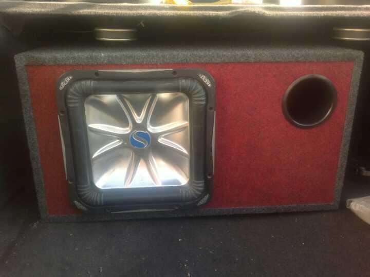

  21. זה הבעיה במינוס כי ככה היה לי במונו הקודם כל פעם שהחלפתי מיקום של המינוס העוצמה חזרה להיות חזקה,אחרי חודש זה מתחיל לעשות תבעיות האלה של פעם חל פעם חזק רואים שזה מגע כזה..

  23. המונו חזר למכירה 850שקל מרים את הL7 שלי בלי בעיות סאב של 750RMS מוסיף למכירה גם תיבה של הקיקר L7 שלי עקב מעבר לנפח גדול יותר
