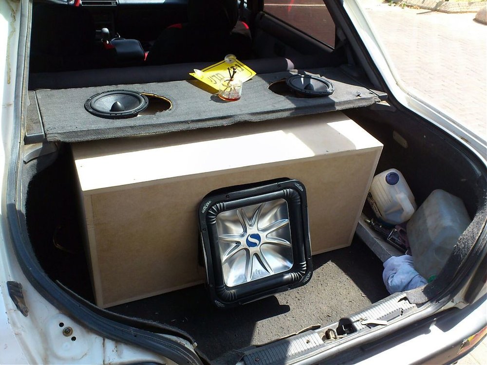

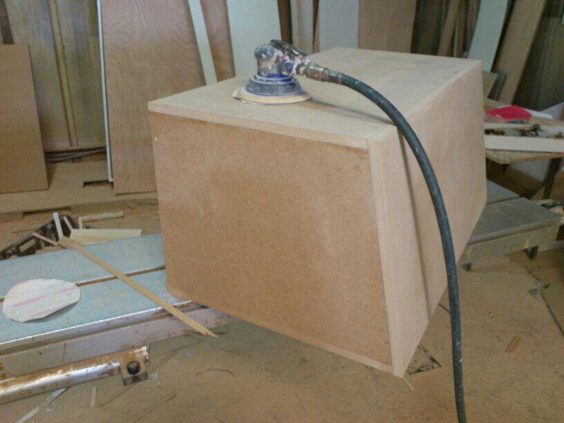

מנסיון יש לי L7 מספיק זמן כדי להגיד לך שיותר מאחד אתה לא צריך,הסאב הזה מסוגל לדברים הזויים בעוצמות שאתה בטוח לא שמעת,צריך תיבה מתאימה..אתה יכול לראות בתרד חדש שפתחתי את התיבה החדשה שבניתי לו. ג'ינו.
באיזה אורך?
נו מה עכשיו הלך לי התיבה סתם הלך הכל ? מה 40 50 HZ מה אני יעשה עם זה.. אינעל הכל
לא אין לי כסף לאחת חדשה... דיויד אומר שלא יהיה מספיק התנגדות אוויר עם זוג של 70ס"מ.. מה עושים
השאלה אם הזוג פורטים האלו זה מומלץ כדי שהסאב ירד נמוך או שזה סתם איזה קומבינה כי התיבה קצת גדולה וזה ישמע רק "סבבה"... אתה מבין מה אני אומר..לך עם הדמיון אפילו 3 פורטים שיהיה אם זה ישמע חזק אני הולך על זה..בנתיים אני הולך עם הזוג שאמרת..

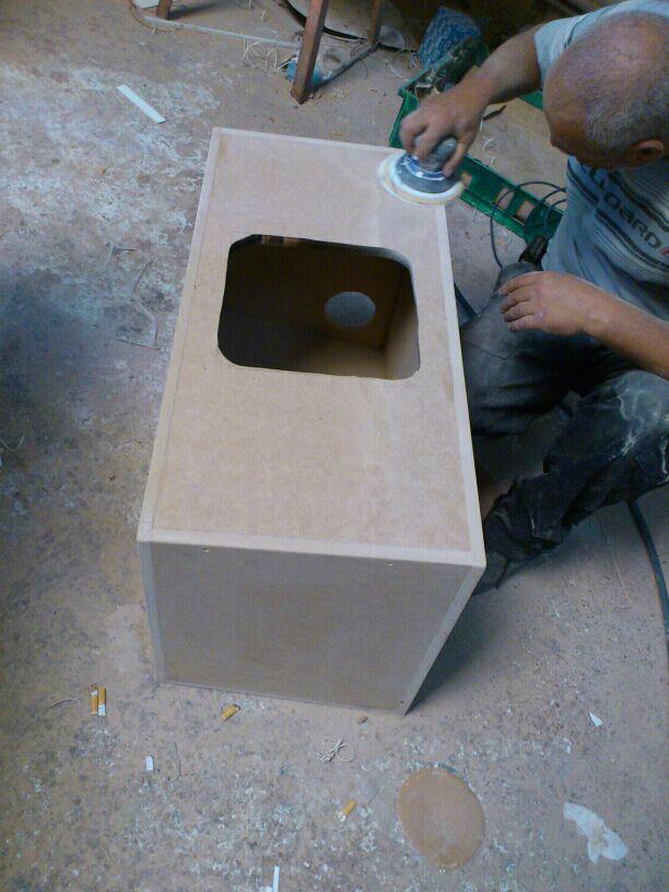

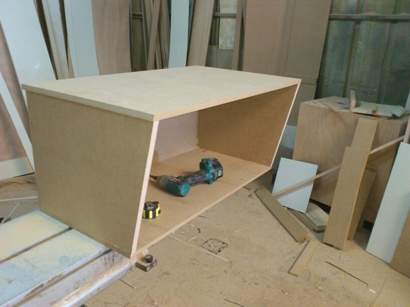

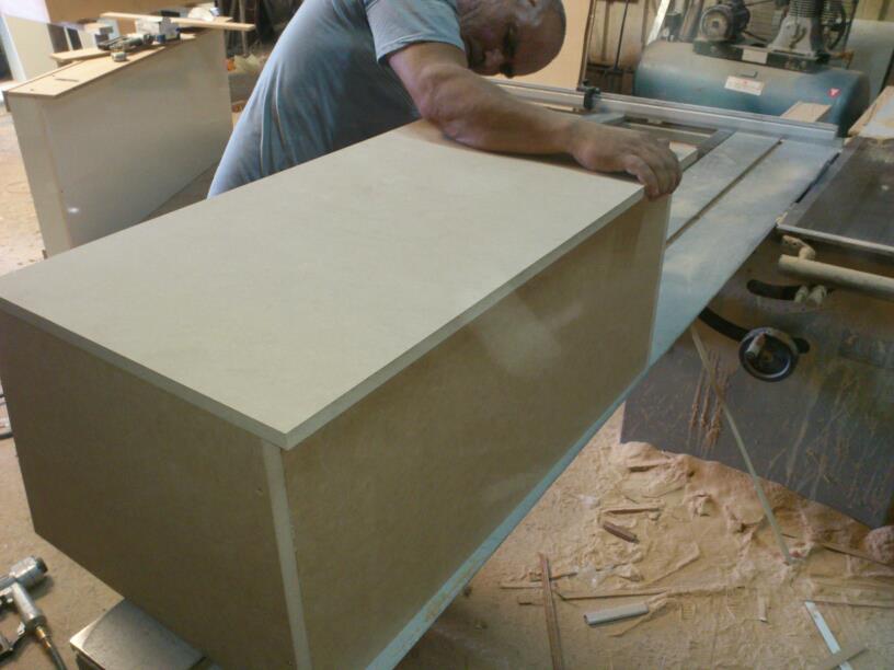

המידות החיצוניות של התיבה הם: רוחב 86 גובה 42 עומק תחתון 50 עומק עליון 42 עובי עץ 21מ"מ אני רוצה לכוון אותו ל30 אני מניח,שישמע חזק ברמות,שכל בום יהיה בום רציני..אבל שלא יהיה בשירים מזרחית חוסר באסים כי הרוב שם באסים גבוהים אתה מבין..אני רוצה שהסאב ירד ממש ממש נמוך יותר ממה שירד בתיבה הקודמת והוא ירד מאוד נמוך..אמרו לי שהגודל תיבה גודל הניצולת עולה אבל כושר הספיגה יורד..לכן אני רוצה לשנות את זה על ידי פורט שידע לנצל את נפח התיבה ועוצמת הסאב. דיויד הציע לי פורט בקוטר 15ס"מ ובאורך 40ס"מ.. הנםחד שלה דיויד אמר לי 124 ליטר.. אשמח לעוד אצות
עשיתי אותה רוחב 85 וכל השאר זהה. אבל אני צריך לשנות את הפורט..יש לי שם בתיבה חור בקוטר 13ס"מ אני צריך לבדוק איזה אורך אני צריך שם
