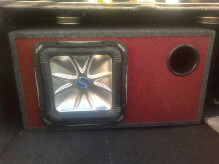

  1. תודה לכם ולך אורן גם,אורן אתה יודע שאני מתקשה בחישובים תגידו לי מידות חיצוניות ועובי עץ ואורך/קוטר פורת אני לא טוב בלפרש אנגלית.. כפרה עליכם מה אתם לא רוצים שיהיה לחבר פורום עוד ועוד באס מהL7 הוא צמא לנפח

  4. אחרי שקניתי את הL7 שלי והארכתי את הפורט בתיבה שלי והרגשתי שינוי די משמעותי בעוצמה ובנמוכים,אני תוהה אם בכלל הגדלת נפח התיבה יכול להוות שיפור לעומת שיפור הפורט/ים,מה יש לכם להגיד בנושא? תיבה בעלת נפח גדול ופורט לא נכון,יכולה להיות פחות טובה מתיבה קטנה עם פורט מכוון ? את זה אתם,אלו שיותר מבינים ממני אשמח מכם לשמוע תשובות.. כעיקרון אני מרוצה מהתוצאה,אבל מרגיש שהסאב יכול לתת יותר עם ההגברה שלי,אני ישמח אם תנחו אותי לתיבה מתאימה חוץ מבאנדפאס,שתוציא מהסאב שלי כמה שיותר עוצמה על ההגברה הנוכחית הזו. אני לא מעונן במידע על הסאב,אני רוצה הדבר הכי פשוט מידות חיצוניות של התיבה עם אורך וקוטר פורתים,שיהיה לי קל להביא לנגר שיכין לי. תודה.

  16. עדכון קצר,לאחר שנאמר לי שעדיף להאריך את הפורט בתיבה כדי לרדת נמוך יותר.. היום הלכתי למקום של פירזול וכל זה,קניתי צינור פרזול האפורים האלה,באוטו קוטר של הפורט הקיים שלי.. חיברתי אותו לפורט,חיזקתי עם סיליקון כדי שלא יהיה בריחת אוויר,חיזקתי אותו לתיבה עם בורג קטן (שלא מפריע לזרימת אוויר בכלל) שייפתי את השפה של הפורט החדה שיהיה זרימת אוויר חלקה. התוצאה הרשימה אותי לטובה שומעים את הנמוכים שלא הייתי שומע בכלל כמו שצריך ממש ממש חזק וטוב הסאב עובד חזק יותר ובריא יותר ממש נישמע חזק וטוב הסאב יורד יותר טוב לנמוכים ולא נחנק גם בווליום גבוהה.. מרוצה +++ חסכתי לי כסף של תיבה חדשה וכאבי ראש
  17. הייתי אצל דודי וניסינו את כל הכיוונים שיש הגענו להכי טוב וחזק ומדוייק..מכאן,זה התיבה שתוכל לעשות אותו יותר חזק..בעיקרון מזזרחית לא ממש כיף לשמוע כי לא יודע למה התיבה לא מכוונת למזרחית כזה..אנגלית כן יש דפיקה משו ליגה..צריך עוד נפח כי זה פיצי..זוג פורטים כל אחד 30ס"מ משו כזה לא ?

  20. עדכון קטן,אתמול בלילה עשיתי ישיבה באוטו שמעתי המון שירים להגיע לתוצאה טובה והסאב היה חזק מאוד מאוד,אבל היה חסר משו אתם מכירים את זה...בקיצור היום בבוקר ניכנסתי להגדרות בHU וראיתי שהסאב חתוך על 125 בHU :oops: בגלל זה הוא היה נישמע לי לא פאנצ'י וחזק כמו שצריך..חתכתי אותו עכשיו על 50 כמו שהתיבה מכוונת..מה אני יגיד לכם העוצמה כאילו והשתלשה לה!! שומעים הרבה יותר הרבה יותר חזק!!! חלום..אני יעלה סרטון בקרוב.
