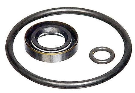

כידוע המפלג שלי נוזל והיום קניתי את המחזיר שמן, ניסיונות הפירוק לא להצליחו ואני מבקש את עזרתכם, מה צריך לפרק בשביל להגיע אל האורינג הפנימי בתוך המפלג. המצב כרגע שהכל חופשי פירקתי הכל כמו שנראה בתמונה 2 ו 3 ומסביב כל הכל מנותק כמו שרואים ב 4 ו 5 בצד השני של המפלג תמונה ראשונה ואחרונה יש את השיניים האלה וסיבוב שלהם מסובב את כל הציר, באמצע יש שן, שכנראה תופסת את כל העסק מלהתפרק, האם צריך לחלוץ את השן כדי לפרק הכל ואז נמצא את האורינג בפנים?

המשך... הנזילה ממשיכה אומנם היא נחלשה מאוד אבל יש נזילה מתוך המפלג פירקתי את המכסה והנזילה באה ממש מתוך המפלג איפה שהרוטור מה עכשיו, צריך להחליף את המפלג או שאפשר להחליף שם משהו? המפלג תוצרת בוש ספרד בקשר לפיצוץ, המוסכניק טוען שהשיניים של מכסה המפלג שבורות והן כנראה מקור הבעיות או לפחות זו בעייה שצריכים לסדר, כרגע אני בחיפוש אחרי מכסה. -
