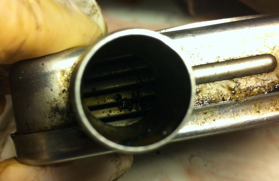

תה"ל DPO רנו קליאו 2001 - מחליף חום
liranantebi פרסם הודעה בנושא של liranantebi בתוך טכני, אחזקה וטיפולים
תודה רבה, בעבר היו המון תקלות שנבעו להערכתי מהתחממות יתר. התקלות קרו לאחר נסיעה ממושכת ובעליות קשות. כן, ידוע לי על כשלים לאחר התייעצות עם אנשים במוסך מורשה. לי אישית לא קרה עדיין. לשאלתך - יש סיכוי יותר מטוב שיום אחד מחליף החום יפרץ. בכל אופן - אני מעוניין להאריך את החיים של התיבה... מה הטיעון העיקרי כנגד השינוי? טמפרטורה בתנאים קרים? -
מחפש דעות נוספות של חברי הפורום. לי אישית זה נשמע כמו פתרון מצויין - במיוחד בגלל שמחליף החום יכול יום אחד להיפרץ. האם כדאי להתקין קולר חיצוני במקום מחליף החום? -
תודה רבה -

שלום לכולם. מצורפות תמונות של ה-heat exchanger או ממיר חום של תיבת ההילוכים שלי. מדובר ברנו קליאו שנת 2001. עד כמה שידוע לי - תפקידו הוא לקרר (וגם לחמם) את השמן של תיבת ההילוכים באמצעות שימוש במערכת הקירור של המים של האוטו. מהתמונות ניתן לראות עד כמה הוא מלוכלך מבפנים. איך אפשר לנקות אותו? תודה ולילה טוב
