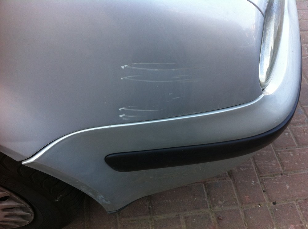

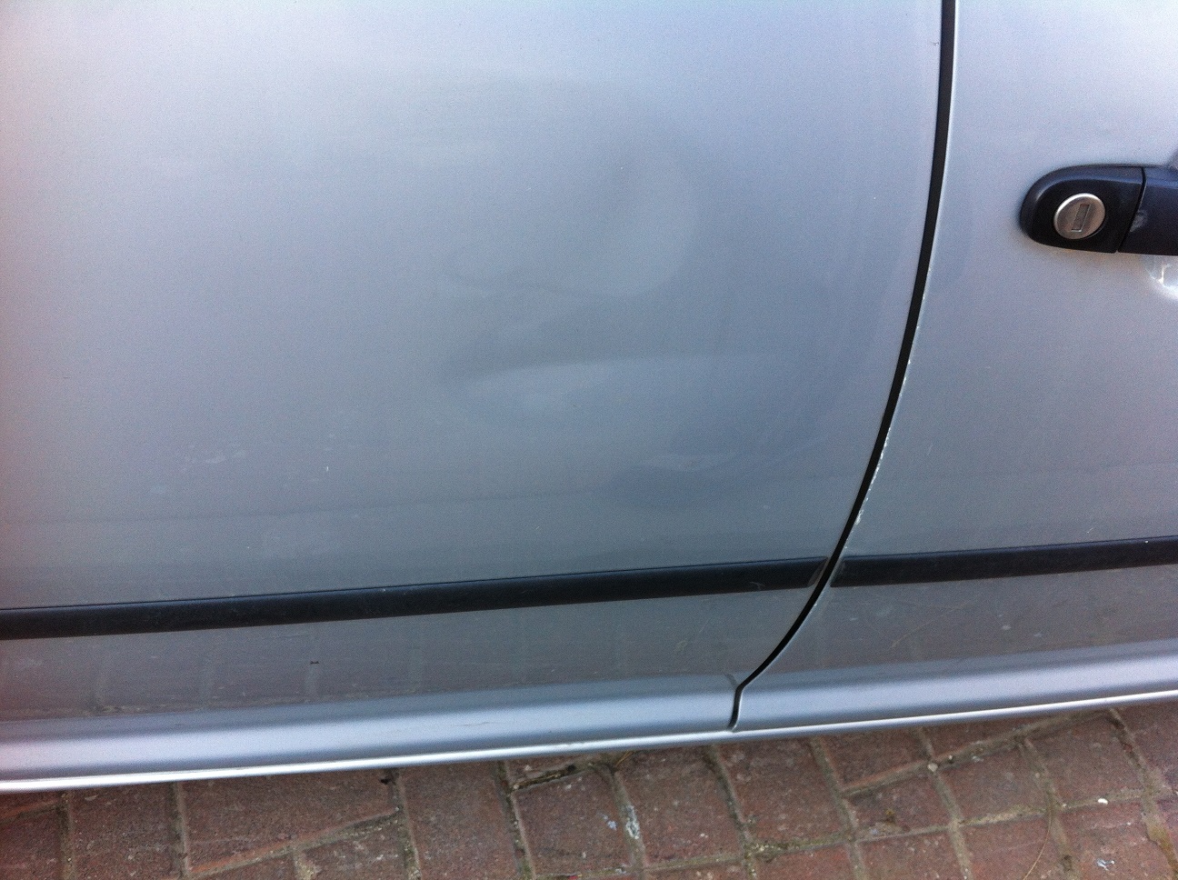

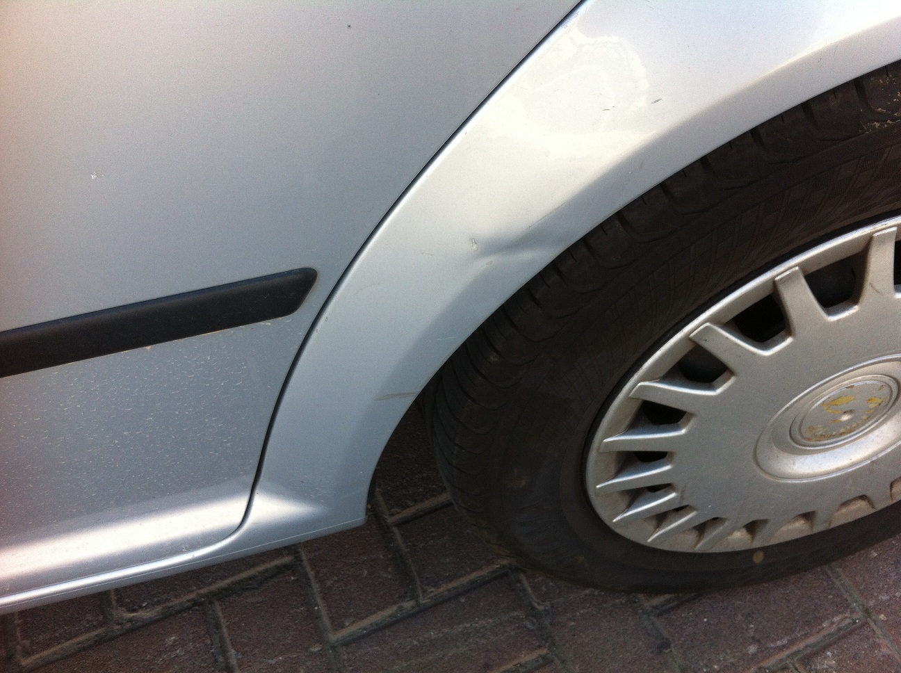

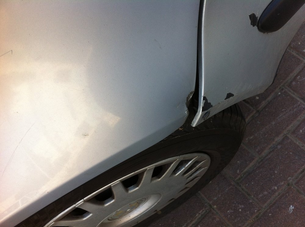

  7. שלום לכולם. בשבועות הקרובים אני מתכנן לצפות את הרכב בפלסטי דיפ. הכלים והחומרים כברר בדרך מחו"ל ונשאר רק עניין הפחחות. כדי להוזיל עלויות ומכיוון שאני רוצה לעשות את כל הפרויקט לבד אני צריך קצת הדרכה בנושא הפחחות. לא משהו רציני. מצורפות תמונות של המכות שיש לתקן. בנוסף יש נקודות שהצבע והלכה התקלפו עד לפח כמעט. אפשר לעשות פוליש ולצפות על זה או שחייב לעשות שכפטל?

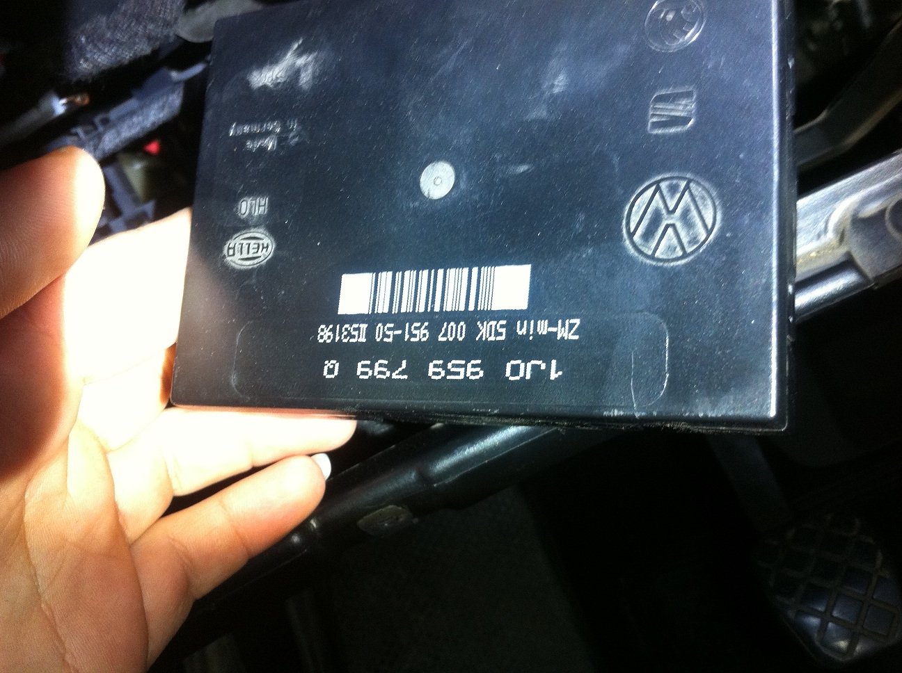

  23. בדקתי את כל הפיוזים פעמיים או 3 עם מולטימטר. חלק גם בדיקת ויזואלית. היום בדקתי את המנוע שחיברתי והוא מקצר. כך שמה שקרה הוא שבעקיפין קיצרתי את הפלוס והמינוס של המנורה בדיפון של דלת הנהג. שחיברתי את החוטים אני בטוח ב99% שהמנוע של הנעילה בבאגז' היה תקין. לפני ההתקנה של המוח שלטי נוחות, חיברתי אות המוח מחוץ לרכב למתח וחיברתי את המנוע למוח והכל עבד טוב. אותו דבר גם שחיברתי ברכב לבדיקה.שחיברתי למנורה היה קצת ניצוצות וכנראה שהמנוע עבד הרבה זמן נשרף וקיצר. מה שלא עובד זה - חלונות, אורות פנימיים, נעילה חשמלית לבאגז', כיוון מראות חשמליות. כולם מקבלים פלוס מהמודול. מה פסק הדין של המומחים? מצאתי מודול חדש (לא משומש) ב74 יורו כולל משלוח מגרמניה. המקט שלו זהה לשלי אבל בסוף יש תוספת של /02R כלומר :1J0 959 799 Q /02R המודגש זה שלי, והרגיל זה החדש. בנוסף מתחת למקט יש שורה שבסוף אצלי רשום 53198 ובחדש 21001. מצורפות תמונות. אם זה מתאים אני מזמין. מחכה לתשובתכם..
