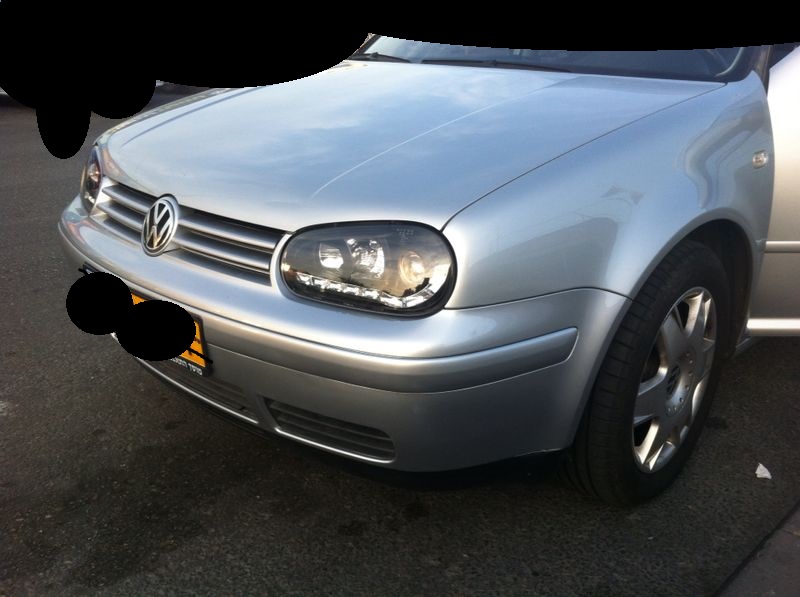

  4. אלה הפנסים שהזמנית לחבר. לפני ההרכבה ומורכבים. מבחינת יופי הם יפים, אבל האיכות שלהם נמוכה מאוד. פלסטיק זול ועדשת פלסטיק. מה שאני הזמנתי זה זכוכית. יש המלצות על קסנון של CNLIGHT? מה עדיף 50W או 35W? אני מתכנן לשים גם לאור גבוה וגם לרגיל.

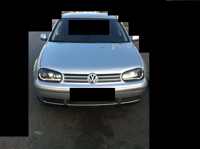

  12. שלום לכולם. לפני כחודש הזמנתי פנסים קדמיים מחיר של כ1100 ₪ חבר, ותכננתי להזמין גם לי אם הם יהיו טובים. הפנסים שהגיעו ברמה נמוכה ונשללו מיד. משיטוט באיביי מצאתי זוג פנסים של חברת HELLA במחיר של כ-2000 ₪. http://www.ebay.com/itm/261381249521?ssPageName=STRK:MEWAX:IT&_trksid=p3984.m1423.l2649 מה שחשוב לי שהצבע יהיה שחור ואיכות טובה. בעתיד הקרוב אני מתכנן להחליף נורות לקסנון (איכותי גרמני של אוסרם או פיליפס לא סיני עלוב), האם הפרוג'קטור הזה מתאים? 1. האם המחיר טוב? (לפי דעתי כן) 2. האם יש בארץ מקום שמוכר פנסים של HELLA או באותה רמה במחירים טובים?
