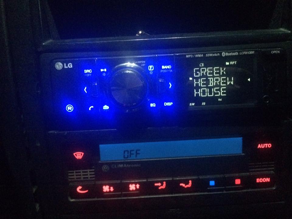

רדיו דיסק עם דיבורית בלוטות׳ מובנית מדגם LCF810 BR של חברת LG. עיצוב אלגנטי. פאנל מלא ללא חריץ לדיסק (מוסתר מאחורי הפאנל), נופל ונשלף. אפשרות לשינוי צבע תאורה של הפאנל 6 יציאות למגבר. 2 ערוצים לרמקולים קדמיים, 2 ערוצים לרמקולים אחוריים, 2 ערוצים לסאב וואפר. שליטה על הסאב וואפר מהרדיו כולל חיתוך תדרים. שליטה על הרדיו מהטלפון דרך בלוטות׳ דרך אפליקציה. כולל את כל סוגי החיבורים האפשריים : דיסק, רדיו, בלוטות׳ (שמע ודיבורית), כניסת Aux, כרטיס זכרון ו-USB הכולל ההתממשקות לאייפון) תמונה אחורית להמחשה מצב חדש ללא שריטות או קילופים. כולל ספרות גמיש באיזור מכירה. גמיש לרציניים. אפשרות להתקנה. פרטים בטל׳: 0524366222

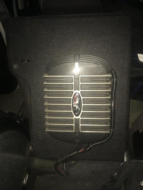

מגבר Rockford Fosgate Punch 300X 4 ערוצים. מחזיק סט קומפוננט וסאב בגישור בלי בעיה. אפשרות להתקנה. פרטים בטל׳: 0524366222

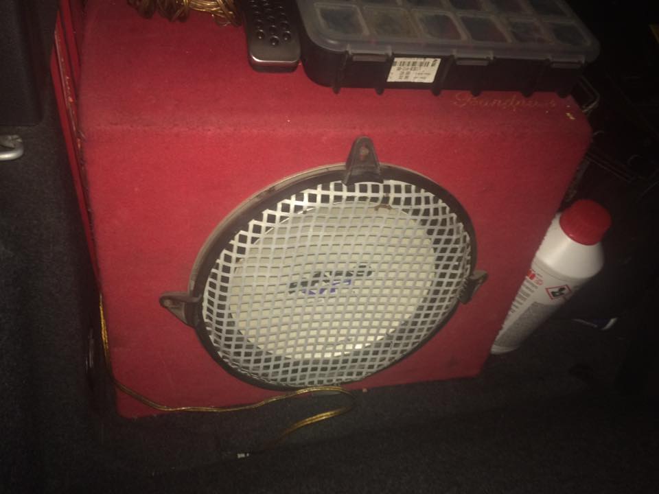

סאב וואפר 12״ Alpine 500W RMS כולל תיבה פתוחה. חזק מאוד. לא היה בשימוש מאומץ. אפשרות להתקנה. פרטים בטל׳: 0524366222
