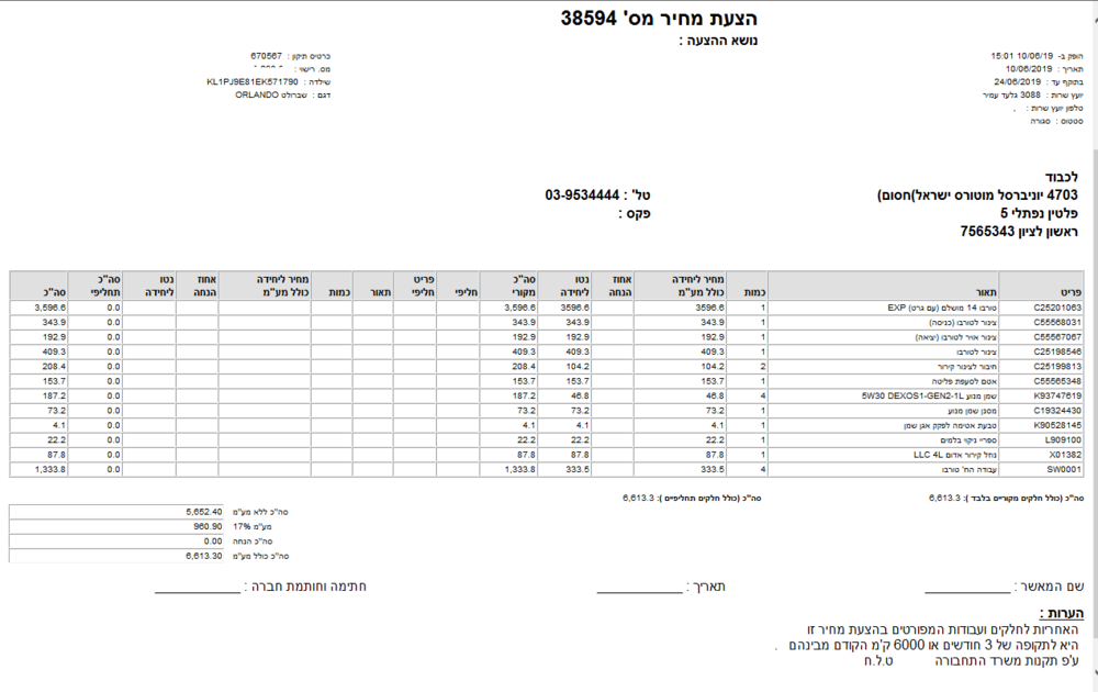

  6. מצ"ב הצעת מחיר שקיבלתי ממוסך מורשה. הם מתקינים טורבו חדש. לא משופץ. בכל אופן נאמר לי, שייתכן חיובים נוספים, אם יתגלו חלקים נוספים שיצטרכו החלפה. התעניינתי לגבי האינטרקולר, אמרו לי שאין צורך להחליף כל עוד הוא תקין. האם תקלה באינטרקולר יכולה לגרום נזק לטורבו? במקביל שלחתי מכתב לאוויס. אם לא תהיה ברירה, נפנה לתביעות קטנות.
  7. מחכה להצעה מתקונת מהמוסך. מכיוון שהמחירים, בעיקר שעות העבודה הם לפי תעריף של 50% הנחה שיש לאוויס.
  8. הרכב עבר כמעט 19k מאז הקנייה, ו10.5 חודשים מהקנייה.
  9. שלום, בהמשך לדיון משבוע שעבר, נאמר לי במוסך מורשה כי הלך הטורבו. הצעת המחיר לאוויס הוא בסך 6000 שח כולל מעמ. זה כולל טורבו שמן מנוע, צינורות, ועוד. נשאר לי עוד 1000 קמ לאחריות ה certified. הם כמובן מתנערים שאין אחריות על הטורבו. בחוזה אחריות כתוב כי האחריות על הרכס היא מקיפה פרט ל: "האחריות אינה חלה על החלפת/ תיקון חלקים המתבלים כתוצאה מהשימוש ברכב או כתוצאה מהמרחק שגמע, כגון: מצתים, נורות, מסנני אויר שמן ודלק, בלמים (רפידות וצלחות), מערכות מצמד (דיסקת מצמד, פלטה ומסב),להבי מגבים וחלקי גומי, בולמי זעזועים, כריות לבולמים, צמיגים, מערכות פליטה, רצועות מנוע, רצועת תזמון, מסבים, מצבר תותבים למשולשים, מוטות קישור תפוחי הגה, גומיות לציריות." לא מצאתי את המילה מדגש טורבו בסייגים. בכל אופן, בטרם אני מתקן במוסך ותובע את אוויס, האם לדעתכם יש לי קייס בעניין? תודה.
