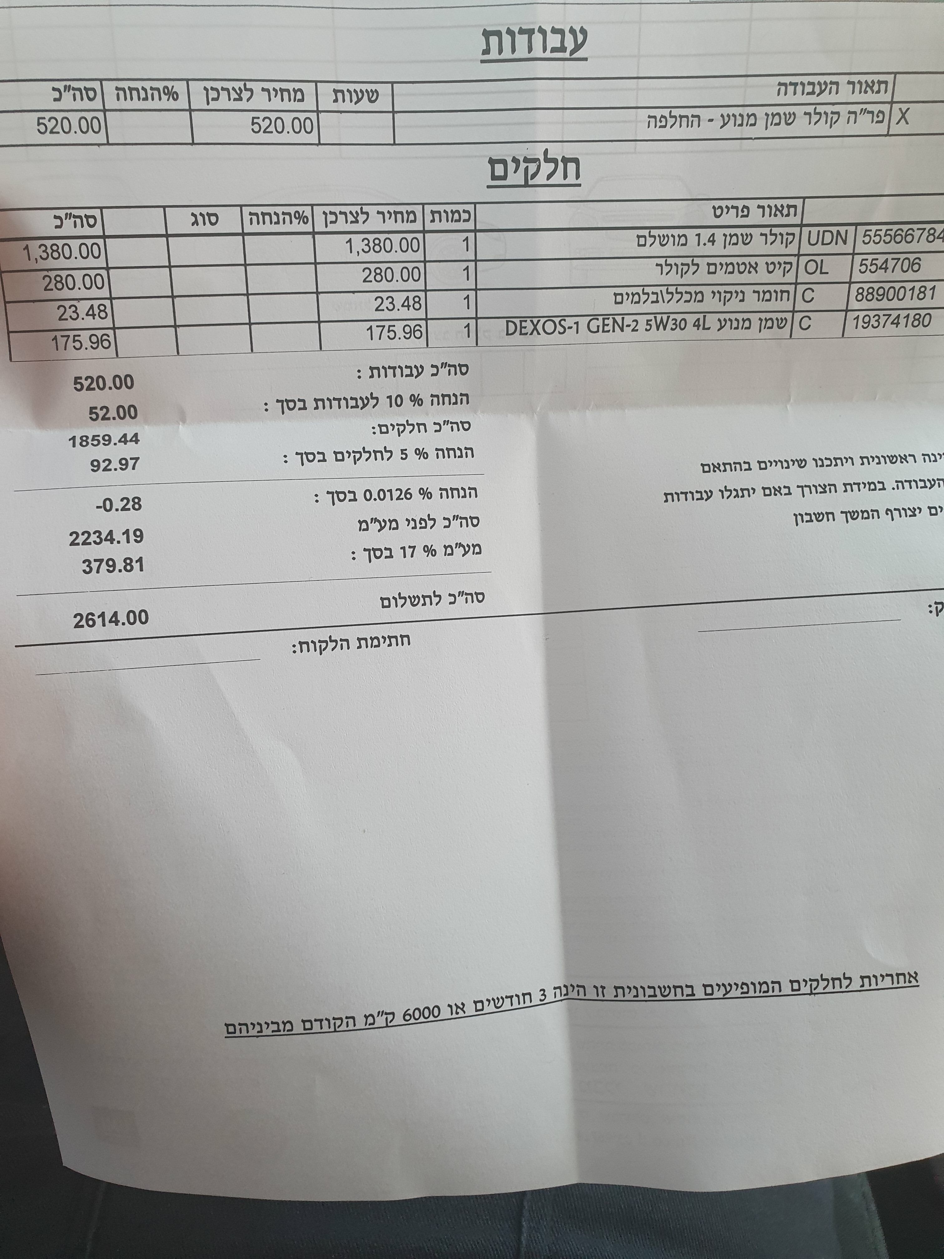

  17. לאחר בירורים, אכן מדובר בתחליפי. לא הבנתי למה לא אמר... חשבתי במורשה משתמשים רק במקורי. דרך חבר לאחר 30% הנחה, המחיר של החלק המקורי 1850 לפני מעמ. חלק תחליפי 800 ש"ח לא כולל מע"מ.
  18. הבנתי. אני יכניס אותו למוסך מורשה. רציתי לברר מחיר ב 2 מוסכים כללים, והם לא רוצים להתעסק עם זה ייתכן שמוסך מורשה ישתמש בחלקים חלפיים ולא יעדכן על כך? המספר פריט באתר umi, מעלה מחיר של 2600 ש"ח לצרכן. עבור החלק. כאשר בהצעה הוא מתומחר 1380 לפני 5 אחוז הנחה. במספר פריט שצויין בהצעה יש תוספת של 1- , שאינו חלק מהמספר. על פיו לא הצלחתי למצוא משהו. חלק מקורי בחו"ל עולה כ 200 דולר, לפני משלוח מיסים וכו', חלק תחליפי 70 דולר.
  19. עם עבר כזה, במקרה של אובדן עתידי, השמאי נראה לי יפחית במחיר ללא רחמים
  20. הבנתי. האם יש צורך להחליף שמן מנוע כפי שמצויין ? אני מניח מניח שפילטר מגיע עם הקיט. לפני 1000 ק"מ עשיתי טיפול.
  21. שכחתי לציין כי מדובר ברכב שברולט אורלנדו 2014. על פניו נראה שמדובר בנזילת שמן בלבד ולא בפריצה של הקולר. במוסך הוא לא בדק את נוזל המים, ומבחינתו צריך להחליף את כל המכלול. האם ייתכן שמדובר רק באטם? יכולים להפנות אותי למוסך אמין שיכול לבדוק את הנושא ולא לבצע החלפה שלא לצורך. אני מאזור לוד. תודה.
  22. מדובר בקולר שמן. מצ"ב הצעה שקיבלתי. מוסך מורשה. מה דעתכם. דרך אגב, יחידה כזאת קומפלט לא אמורה להגיע עם אטמים ? יש סעיף נפרד לאטמים. שלא מצאתי משהו על פי המקט.
  23. אכן, לאחר בדיקה יש נזילת שמן מנוע. מלמעלה הכל יבש, רואים שמן במגן התחתון, וגם מפלס השמן במדיד ירד לכחצי. נחזור למוסך נראה מה הסיפור. לפני כשבועיים עשיתי טיפול גדול.
