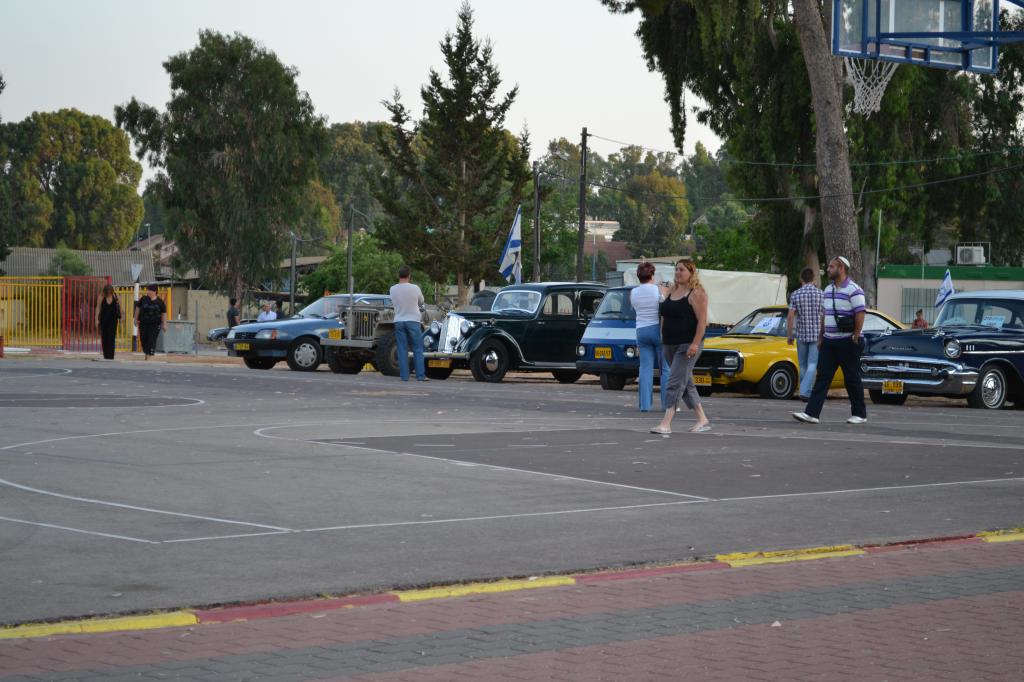

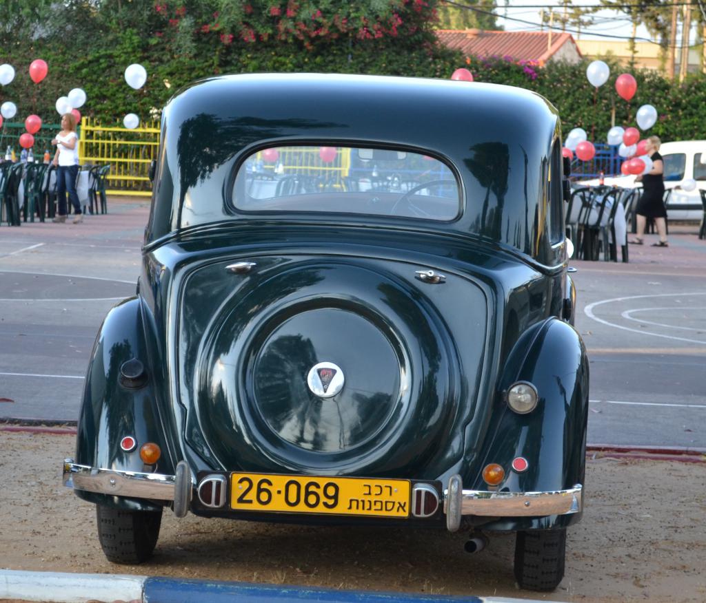

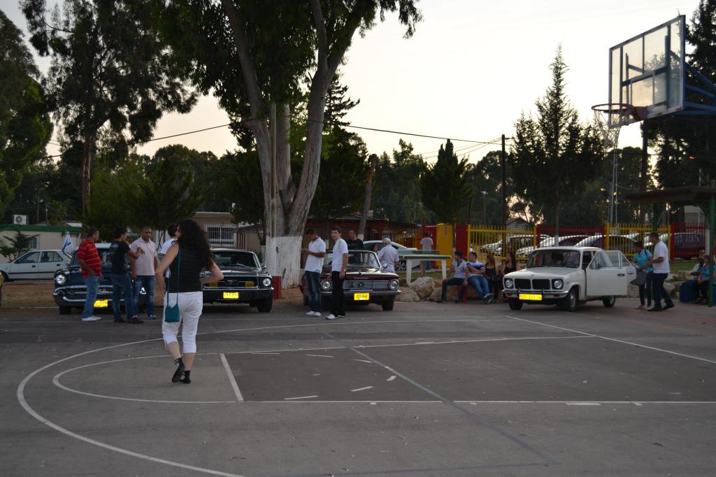

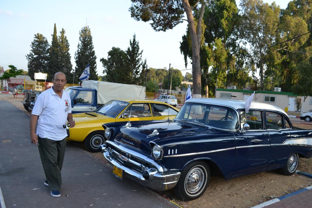

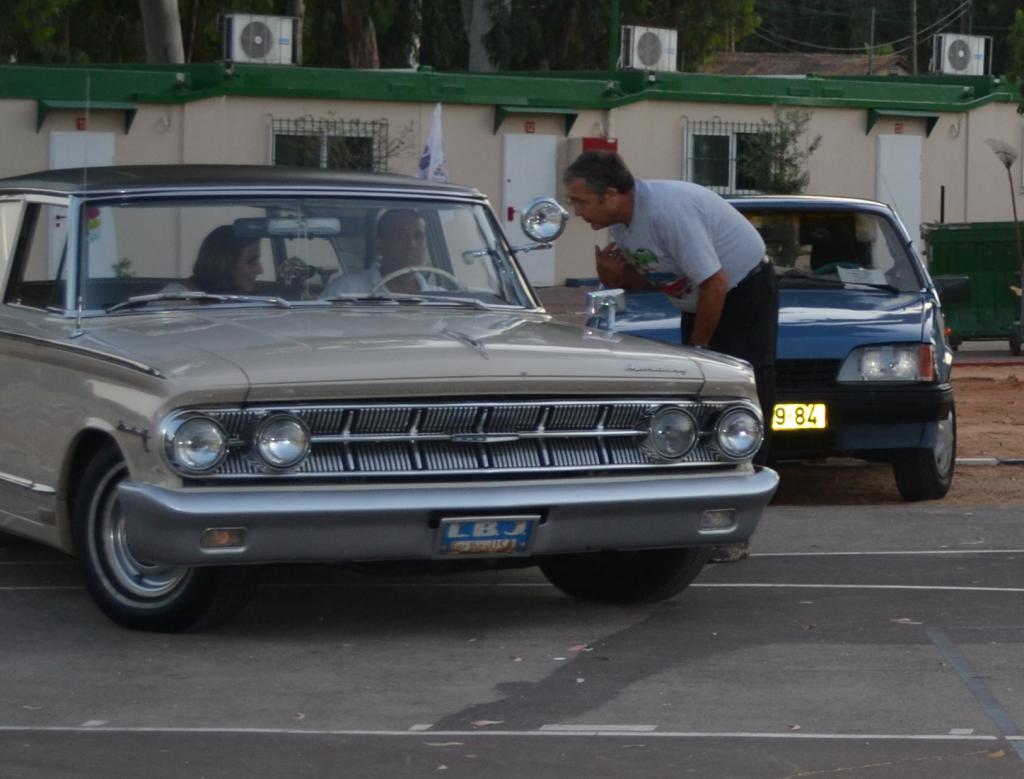

היה אירוע מכמיר לב. אשגר מפה גם אני את ברכותי לבוגרים המתגייסים לצה"ל. חלק לא מבוטל מהבוגרים למדו במגמת אוטואלקטרוניקה - מגמה לא בדיוק רלוונטית למכוניות הדורות הקודמים אבל בוודאי חשובה מאוד לדור הנכחי ולדורות הבאים. כמה וכמה מכוניות אספנות וחברי מועדון החמש הגיעו להצדיע לבוגרים הטריים. מצורפות תמונות. -

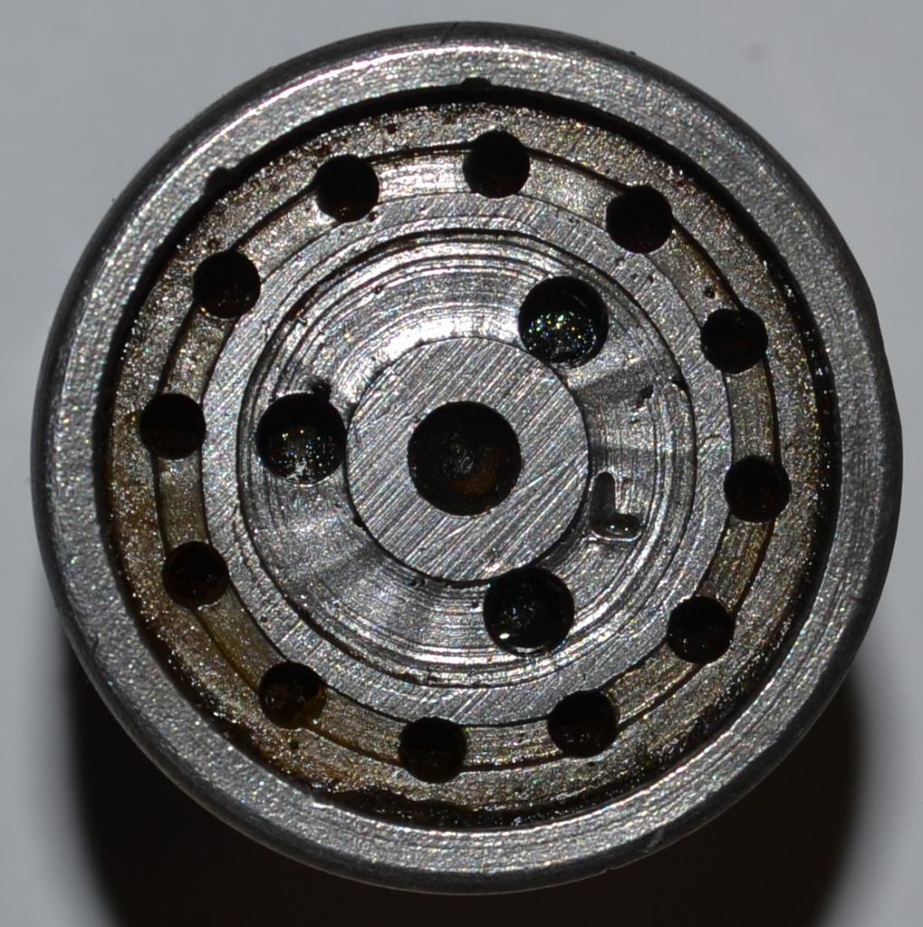

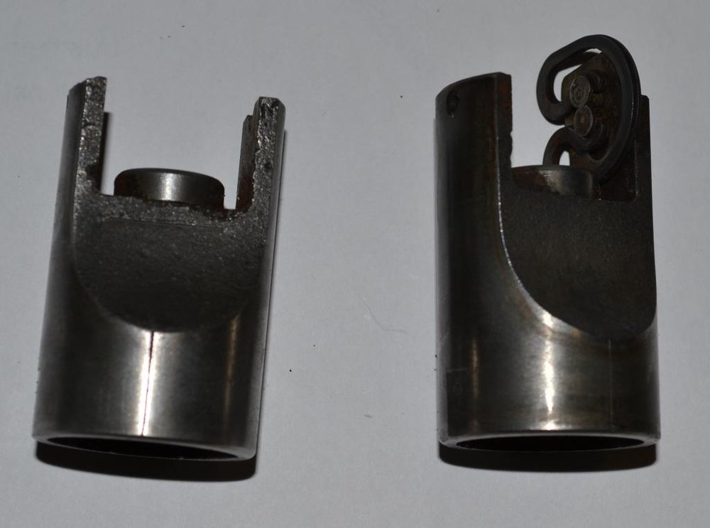

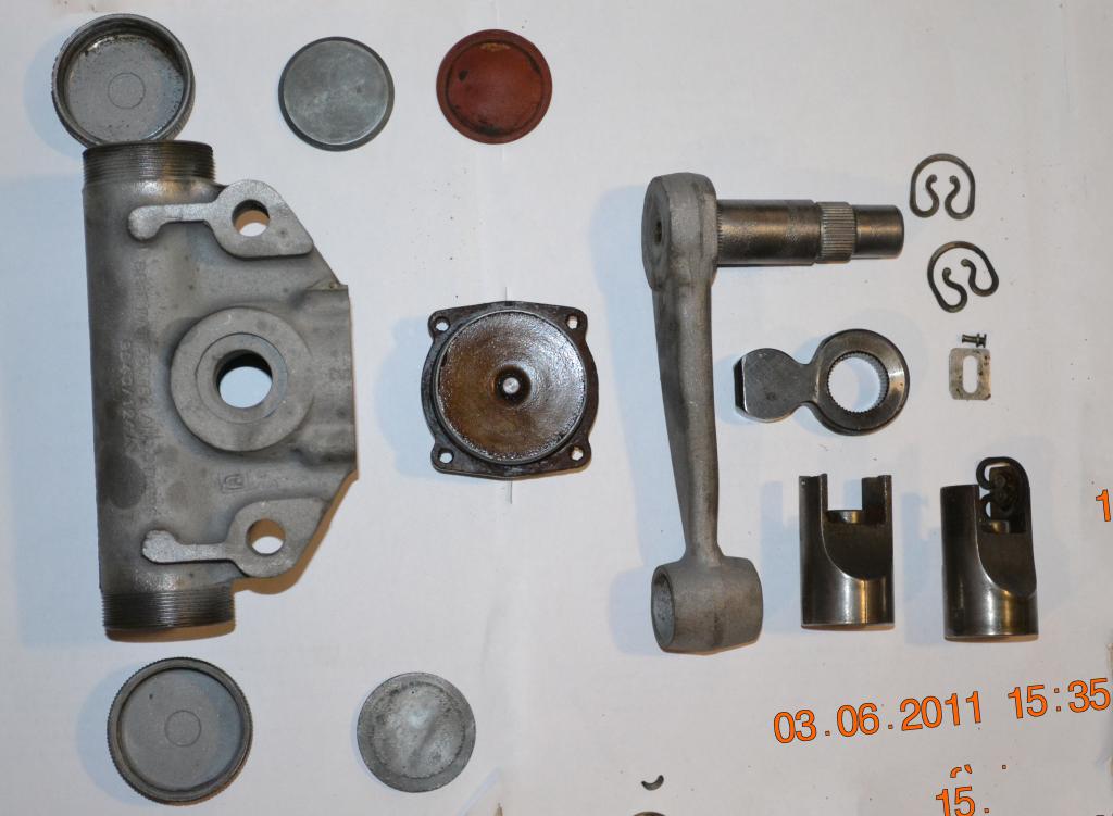

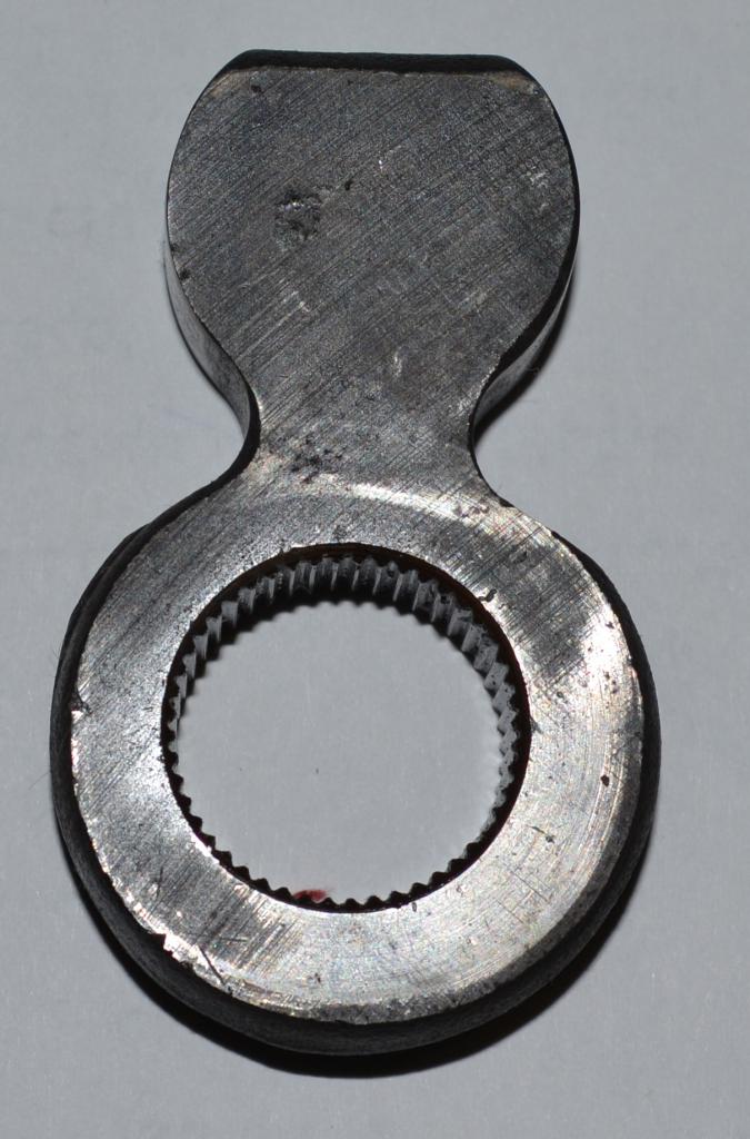

איש לא הגיב... אין כאלה? גם חיפושים שערכתי בכוחות עצמי לא הניבו תוצאות של ממש עד עכשיו. "אשכנזי" נעלם מרח' סלמה, כפי שנעלמו ממנו רוב המוסכים ובתי המלאכה שהיו בו פעם. העבודה היא מסובכת למדי, כפי שיעידו התמונות שאני מצרף, של בולם זעזועים מפרקי מפורק. אלטרטיבה היא לשלוח את הבולמים לשיפוץ באנגליה, שם יש מפעלים המתמחים בדבר, וכתובותיהם בידי. אני מבין שיש פרוצדורה ל"יצוא זמני של חלקים לצורך שיפוץ" אבל איני יודע מה היא. מישהו מכיר? מישהו יכול לסכם בקצרה מה עלי לעשות? התמונות: בולם מפורק על כל חלקיו; אטם ציר מגומי; אטם קצה מפיבר; זרוע (צד) שחיקה בצירים; זרוע; בוכנות עם חרירים; חרירי שמן (בוכנה שמאלית); זיז (CAM);
