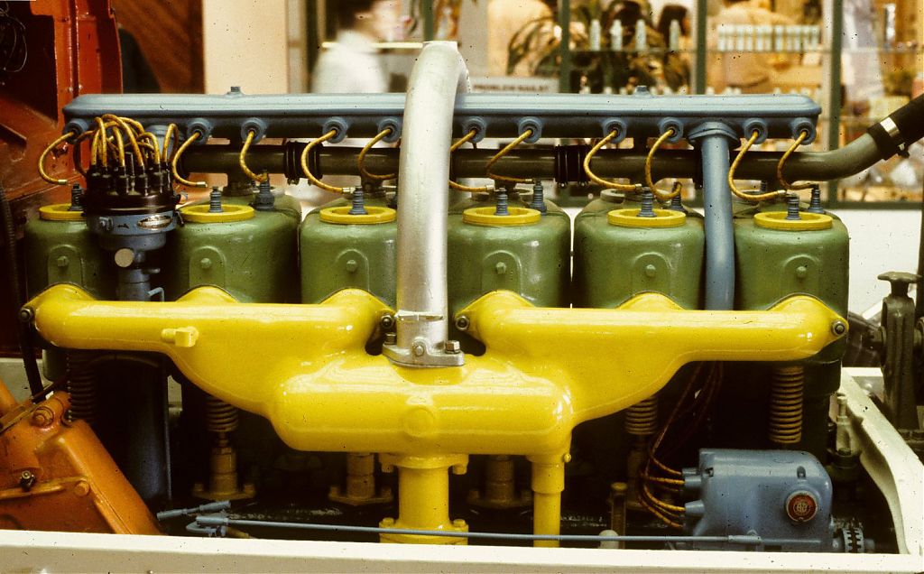

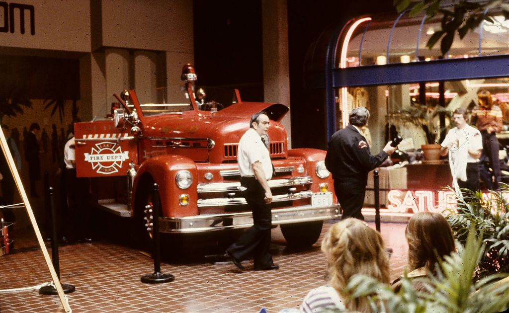

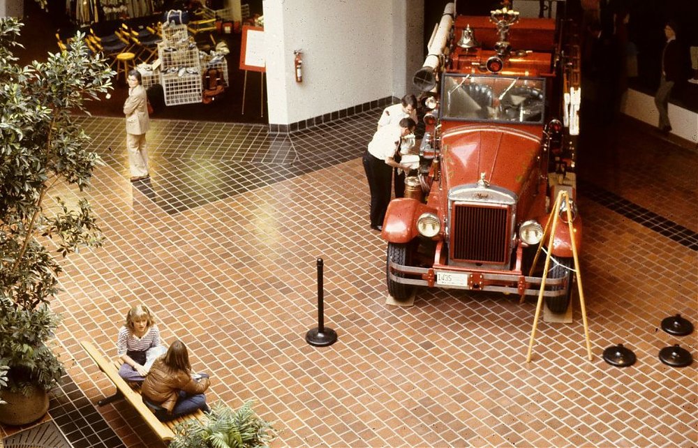

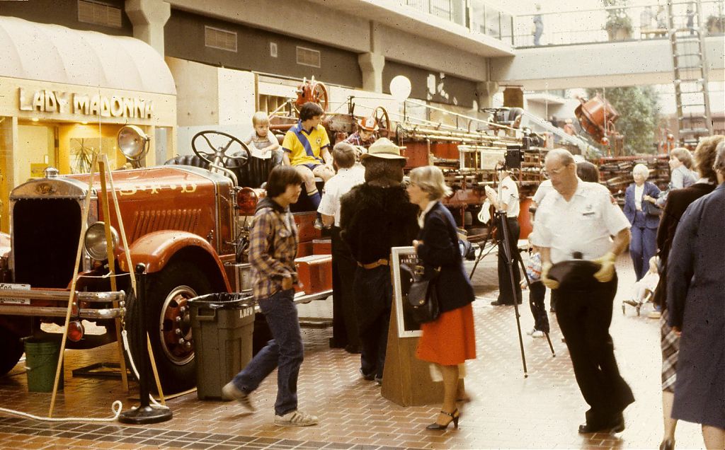

  8. לצרף מיד את שירותי הכבאות למועדון החמש! יש להם את כמות רכבי האספנות הגדולה בארץ. מצורפות כמה תמונות של כבאיות עתיקות שצולמו בשנים 81 - 82 במדינת וושינגטון, ארה"ב. שימו לב למערכות ההצתה הכפולות והמשולשות: הרכב הזה חייב להתניע! המכוניות שייכות ל last resort fire department או בעברית "מכבי-אש סוף הדרך" או "מכבי אש מנוחת-עולמים" שעורכת תצוגות בקניונים ומספקת רכב לאירועים...
