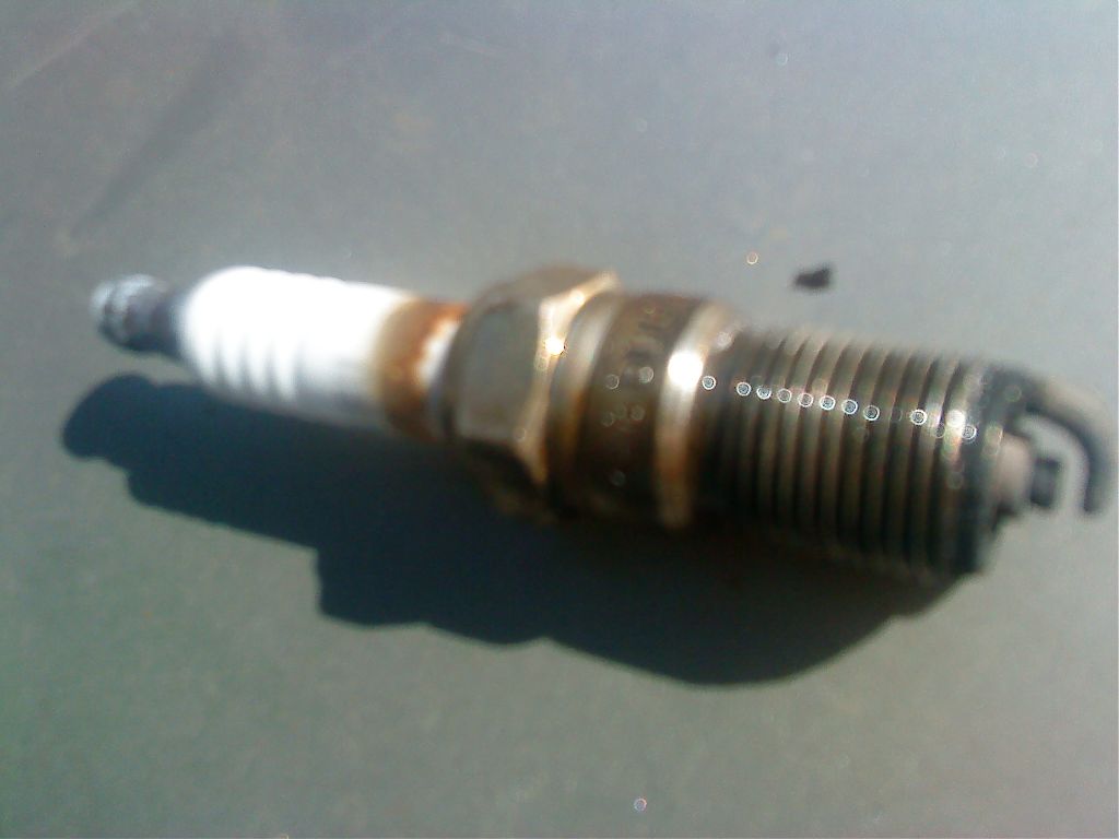

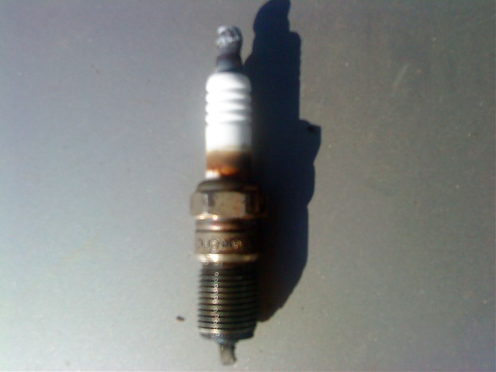

  2. אילו עוד בדיקות ניתן לבצע על מנת לזהות את מהות הבעיה? אולי בדיקת קומפרסיה?
  3. Dani, you right on the money אז יש צורך בביצוע אוברול?
  4. האם יעזור לשטוף את פירי המצתים, מבלי לפתור את בעיית הרינגים? ואם כן, עם איזה חומר מומלץ לעשות זאת?
  5. צביקה, תודה על התגובה. הרכב הוא W124 מנוע M103 .הרכב נרכש ע"י לפני כחודשיים לצורך שיפוץ ושחזור. לא ידוע לי מתי נעשה טיפול אחרון (החלפת שמן ופלאגים וכו'), כמו כן הרכב עמד הרבה זמן(נסע פחות מ1000 ק"מ בחצי השנה שקדמה למכירה). אז כפי שחשדתי יש צורך בחלפת רינגים. אני מנסה ללמוד אט אט את רזי המכונאות ומתעניין בכל הנושא. האם העובדה שהרבכ לא אוכל שמן (לא בצורה בולטת לעין בכל אופן), יכולה ללמד על משהו?
  6. עוד מידע שלדעתי חשוב - השמן על המדיד הוא דליל יחסית. אמנם בהחלט ייתכן שזה בגלל שלא הוחלף הרבה זמן (איני יודע מתי טופל הרכב בפעם האחרונה), אך אולי ישנן עוד סיבות.

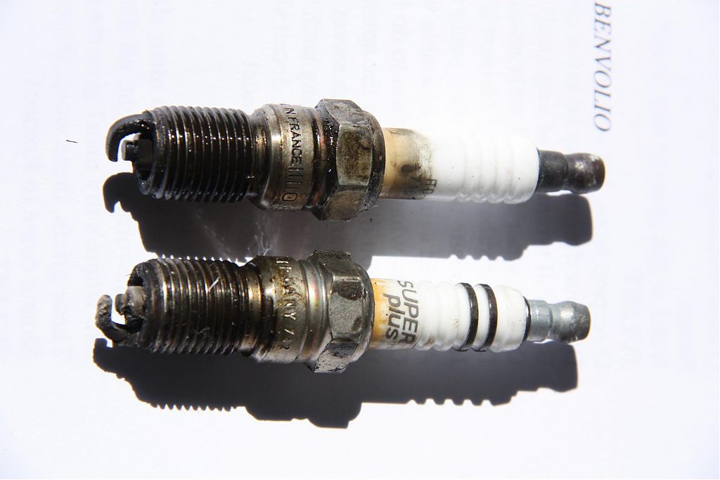

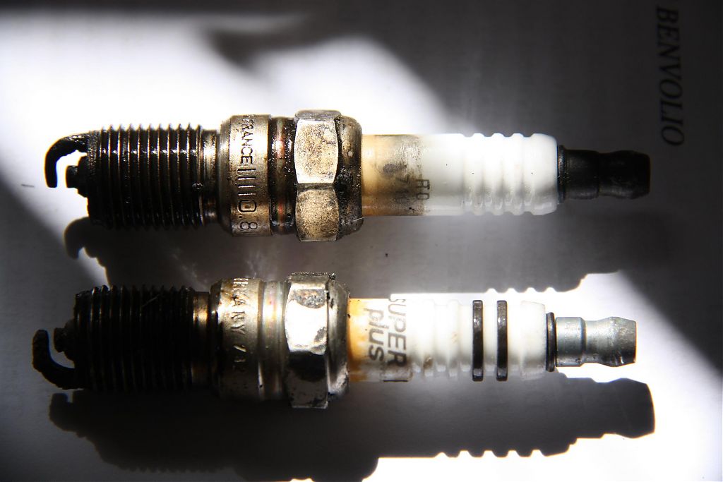

  7. מעלה תמונות מוצלחות יותר.הפלאגים במצב מקורי -לאחר שהוצאו מהמנוע נשמרו בקופסה. שאלה כללית - מדוע זה מצב רגיל שיוצא עשן ממכסה שסתומים? הרי לא אמור להמצא שמן במסכה שסתומים. השסתומים באים במגע עם תערובת בלבד(וכך גם הפלאג, למיטב ידיעתי) או שמא אני טועה? אני באמת מנסה ללמוד לעומק, לכן אודה על הסבר מנומק
  8. צביקה - הפלאג לא לגמרי יבש. ניתן להבחין בתצלום, בברק קל על ההברגה, שמעיד על רטיבות מה.
  9. אין עשן שחור או לבן, הרכב עבר טסט לפני כשבוע כולל בדיקת גזי פליטה. ממצאים נוספים - כאשר פותחים את המכסה שעל ראש מנוע בזמן שהמנוע עובד, יוצא עשן. אני חושד שמדובר ברינגים. האם יש דברים בגו? דבר נוסף, לא קשור כל כך - הרכב מניע כאשר תיבת הילוכים נמצאת בהילוך D . כיצד זה ייתכן? הוא מניע כמובן גם ב- N וב- P.
  10. מתנצל על איכות התמונה (פלאפון). על החלק התחתון של הפלאג (הברגה) יש נוזל שחור עם ריח של דלק. מה הן האפשרויות לממצא זה?
