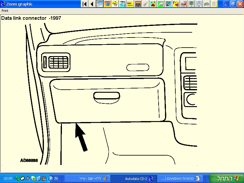

  16. זה ממוקם באזור של תא הכפפות תנסה למצוא שם באזור מחבר דיאגנוסטיקה ולא משנה האם ההגה בצד ימין או שמאל כי יש לו מיקום ליד תא בכפפות וכך זה נכון לגבי שאר הרכבים.

  18. הוספתי תמונה ששם נעוץ התשובה לשאלתך
