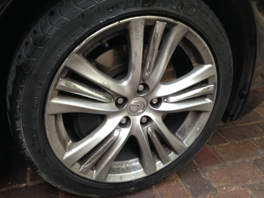

יום לא פשוט, נתחיל בזה ש8 שעות אינטנסיביות בלי הפסקה זה לא דבר קל, בטח שתוך כדי אני שומע על מספר רב של חיילנו היקרים שנהרגו.. לפני שלקחתי את העבודה הזאת הייתי חייב לבוא לראות במה מדובר, הבנתי שהרכב היה במצב פנימי לא מדהים בלשון המעטה, ריפודי העור הפכו שחורים, מאחור ומקדימה, השטיח מקיר לקיר היה מזוהם, והצבע החיצוני היה במצב בינוני -. מראש הלקוח ציין שהבפנים זה הדבר החשוב פה, לקחתי את זה בחשבון וקניתי שואב אבק רטוב חזק מאוד. אז הגעתי לבית הלקוח ב7 בבוקר, הנה קצת תמונות של הבפנים מלפני: תמונות של הבחוץ: אז ככה ב7 בבוקר התחלתי בשטיפה חיצונית, עם הONR כ PRE WASH, ושטית שני הדלאים, ולא נלאה אותכם בתמונות. חכו רגע...( נמשיך בדף הבא)
