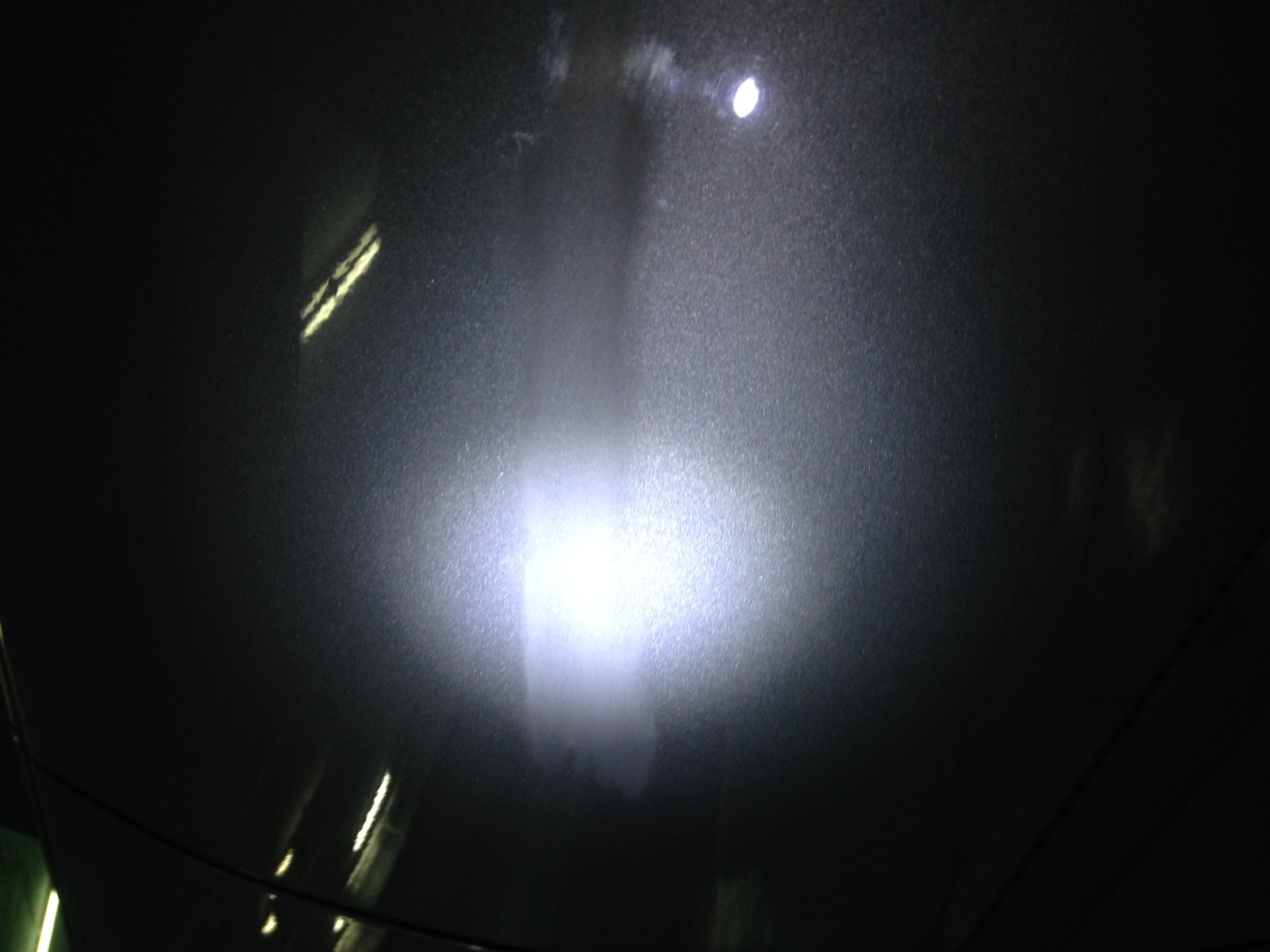

מהר מאוד גיליתי שכניראה הצבע הנל קשה הרבה יותר מהGS 2010, שכן האוטו הזה בזמנו היה יקר משמעותי מסדרה אחרת והרבה יותר יוקרתית, ומשנתון אחר. מה גם שהבעיות בצבע היו מהותיות- החלטתי לעבור לפד חיתוך הWOOL הסגול של לייק. לפני: אחרי המעבר הראשון: אחרי המעבר השני: מהר מאוד הבנתי שיותר מ70 אחוז מהסריטות אני לא אצליח לאוריד, האוטו זקוק לשלייף וטיפול יסודי ברמה גבוהה מאוד. אני יעלה עוד תמונות שמראות קצת הבדלים ואציין שבסופו של דבר הוחלט שלוותר על טיפול מקיף יותר ( שלייף לכל האוטו ופוליש שני שלבים אחרי) לפני: אחרי: 50:50 מיותר לציין שהאוטו כניראה נשטף בקביעות עם מטאטא, והסריטות היו עמוקות הרבה יותר מהסווירלס מארקס הנפוצות. תוך כדי העבודה הגעתי למסקנה שכדי למזער נזקים, ואחרי הפוליש יישמתי את הגלייז המדהים של פיניש קר, אחרי סיימתי עם הקוליינט, מה שיתן לרכב לפחות חודשיים של הגנה וברק. המאבק בסימני צואת הציפורים, לא נפתר גם בעזרת שלייף 2000-3000, אבל מה שכן אין ספק שהוא שיפר את המצב.
אז חבר של המשפחה רכש רכב מדהים, הרכב הוא מחברת לקסוס משנת 2007. הוא ביקש ממני שאנסה לסדר לו את הצבע ברכב, שכן הוא ראה ימים הרבה הרבה יותר יפים. מיד בהתחלה ראיתי שיהיה קשה מאוד, המצב היה לא סימפטי : מניסיוני על לקסוס מודל 2010 שהעלתי בעבר http://www.carsforum.co.il/vb/showthread.php?535698-%D7%A4%D7%A8%D7%95%D7%99%D7%99%D7%A7%D7%98-%D7%93%D7%99%D7%99%D7%98%D7%9C%D7%99%D7%A0%D7%92-%D7%9C%D7%A7%D7%A1%D7%95%D7%A1-GS&highlight=%D7%9C%D7%A7%D7%A1%D7%95%D7%A1 הצבע השחור של הלקסוס עם פד חיתוך צהוב ( הפד ההמומלץ לחיתוך של הקס לוגיק, חותך משמעותי יותר מהכתום שהוא מותאם לפוליש) הנחתי שחוץ מאזורים מסויימים של שלייף הצבע יחליף. ניגשתי למסימה עם אותם הכלים, הפד הצהוב והמנזרנה FG400 המדהים. נמשיך בהודעה הבאה
