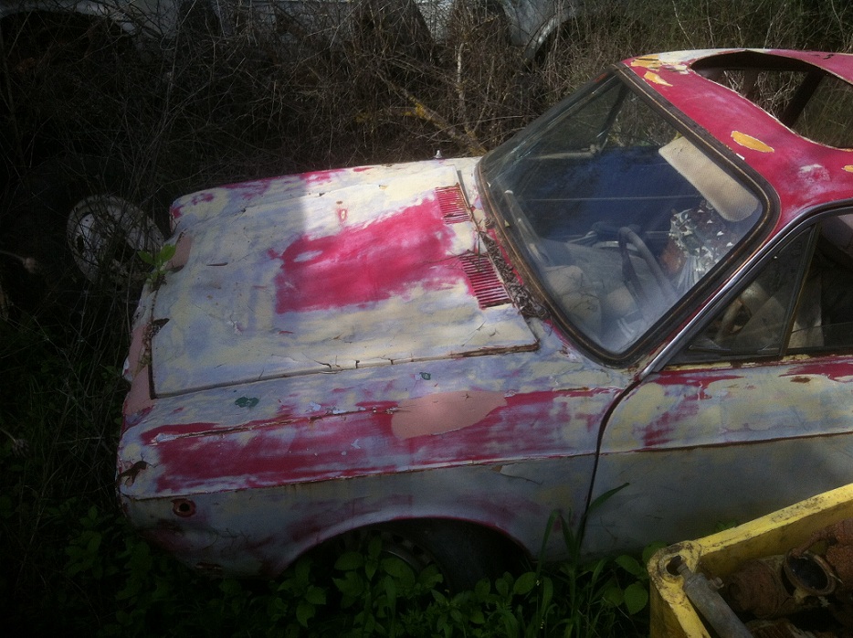

להציל את שתיהן אין לי כסף וזמן, למרות שזה אפשרי וכתבתי כך בהתחלה, אם לא יימצא דורש אני אפרק מה שאוכל לחלפים והשאר ייגרס לצערי כי אין לי מקום איכסון לשלדה ללבנה כשהצצתי פנימה יש קורות גג רקובות לחלוטין וגם ריצפה לא משהו בכלל, למרות שבאמת הפאנלים החיצוניים שלה נראים הכי טוב נראה ונחליט אחרי פירוק ראשוני ובחינה לעומק
לשיפוץ תיזכה זאת שיהיה לה בודי הכי טוב לאחר ההפשטה נראה לי שזאת בטוח לא תהיה הלבנה אבל בין האדומות קשה עדיין לקבוע ללא פירוק

עוד כמה הערות הרכב מלטרון הוא שנת 71 ברשיון אבל ממה שאני זוכר כשראיתי אותו הוא נראה לי דור ראשון, שתי האחרות הן דור שני או שלישי משנת 69, אולי אני לא זוכר טוב. הקישור שנתנו לרכב למעלה הוא לדור ראשון, אני משפץ לדור שלישי. ההבדלים (ובטח יוסיפו ויתקנו אותי מייד) הם מנוע 903 סמק במקום 843 סמק, וארבעה פנסים מלפנים ומאחור במקום שניים. בכל אלו שקניתי רשום ברשיון 903 סמק קצת נתונים: מנוע903 סמק אחורי והנעה אחורית, קירור מים, 4 צילינדרים (מנוע ה 127 דומה לזה אבל מסתובב בכיוון הפוך), 52 סוסים. דגמי האברט 850 OT או OTC וה 1000 וה 1300/124 שמתבססים על אותה שלדה הגיעו ל 120 סוסים במקסימום מהמנועים הללו (כמובן עם שיפורים נוספים). אני בחרתי בצבע קרם לרכב, אני אצרף תמונה של קטלוג צבעים מקורי. דרך אגב, אפשר (בהשקעה גבוהה) להוציא 2 מכוניות מהשלוש, ובסוף השיפוץ אם מישהו ירצה לקנות את מה שנשאר ולשפץ, בבקשה.
רציתי לשתף כאן בפרוייקט שאני מתחיל עתה מדובר בבניית פיאט 850 קופה דרך הפורום התודעתי לא מזמן לאחת כזאת באזור לטרון למכירה, במצב גסיסה מתקדם (תמונות בהמשך), ומכיוון שלפני כ 7 שנים ראיתי אחת כזאת ולא הצלחתי לשים ידי עליה - זה נותר כחלום שתמיד ישב לי בראש. לפני כמה ימים לאחר שהעברתי בעלות, גיליתי שיש למכירה ב YAD2 עוד אחת ובנוסף אחת לחלפים, היום התבצעה המכירה. גם אלו מכוניות במצב אנוש למדי (ביחוד זאת שלחלפים) כך שעכשיו יש לי 3 רכבים שמהם אני רוצה לבנות אחת. אני מודע לכך שזה פרוייקט קשה ארוך ויקר. קצת מחשבות עברו לי בראש להפוך את האוטו לרפליקה של אבארט 1000 OTC אבל נראה לי שזה קצת מעל לרף שאני מסוגל כרגע, לכן אני אשקם למצב דומה למקור עם קצת נגיעות אישיות ואולי נגיעות של אבארט, ובסיום אם יישאר כוח אולי... מצורפות תמונות של הרכבים שקניתי, 2 הראשונות מימין של הרכב מלטרון, והשאר של 2 הרכבים האחרים. בשבוע הבא הן יועמסו על גרר ויגיעו למוסכניק שלי לפירוק והחלטה מה לוקחים מכל אחת ומה חסר וצריך לקנות לסיום, מי שיכול ורוצה לתרום חלפים או ספרות, מוזמן לעשות כך מי שרוצה להעיר להאיר ולהציע, מוזמן גם כן להגיב העדכונים לא יהיו רצופים כי העבודה תתרחש קצת רחוק ממני, אבל אשתדל
