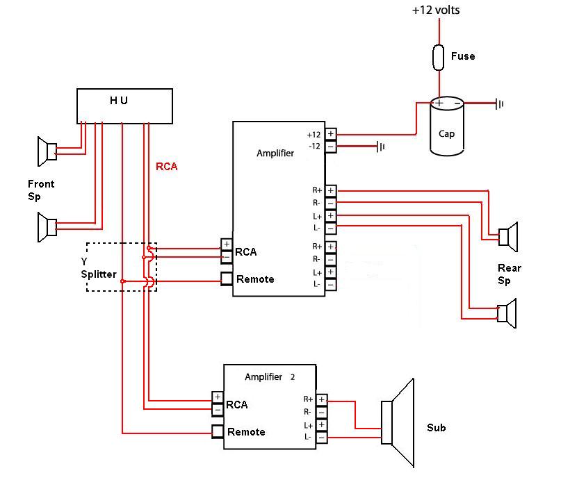

  12. נראה לי, קודם כל פותח השרשור צריך לבדוק את הקישור הבא: http://www.tostudy.co.il/maamar.asp?id=938 שנית, הוא צריך להסביר מה מוגדר בHU, האם יש לו קרוסאובר במגברים ומהם הנתונים, איזה רכב, איזה רמקולים, דגם של הסאב כולל מידות התיבה... לפי דעתי זה פשוט חוסר ידע בסאונד, תדרים, הגדרות ובטח גם איכות קבצי השמע...

  16. אההה אופס סליחה, השרטוט היה מהיר... נכון, הוא חייב להיות מחובר לחשמל דרך מפצל מתח שהזכירו מקודם. או כמו שאני עושה, פשוט מלחים את הגידים... אגב, איזה קבל רכשת? אם הוא מתאים, תוכל לחבר אליו את שני המגברים, אם לא, רצוי שיהיה מחובר אליו המגבר של הסאבים. מפצל Y בנוי ממחבר RCA בודד זכר ומשני מחברי RCA נקבה, כלומר אתה יכול לחבר שני מגברים מיציאה אחת...

  20. קרוסאובר זהו מכשיר שמעביר דרכו את התדרים עם אפשרות לשלוט על הניתוב שלהם ליציאות שונות, לשנות את ערכם ובכך תוכל להגיע לרמת דיוק מירבית בהתקנת מערכת.
  21. מפצל מתח נראה כמו מהדק חשמל רגיל, רק גדול יותר. בצד אחד נכנס הכבל מהמצבר ובצד השני יש מקומות לזוג כבלים או יותר בשביל לחבר יותר מפריט אחד. 4 גייג' זה כבר שעובי הגיד המרכזי הוא חצי סנטימטר. זה עבה בגלל שיש הספק גדול שמתפתח על הכבל והזרם שזורם דרכו הוא גדול מאוד. תראה מה רשום על הכבל ליד האותיות AWG (למשל 12AWG) גייג' זוהי שיטת מדידה אמריקאית ולכן כמו כל האמריקאים הכל כאן הפוך, ככל שהמספר הגייג' נמוך יותר, כל גדל עובי הגיד במוליך. לדוגמה: 20AWG זהו כבל 0.75 מ"מ 12AWG זהו כבל 2.5 מ"מ
  22. אתה יכול לחבר סאב בודד + רמקולים, זה יחזיק, לא בטוח שהמגבר יחזיק זוג סאבים. אם יש לך רק יציאה אחת בHU, אפשר לחבר מפצל Y בכניסה למגבר ובכך לפצל את האות. אומנם ירד לך כמה Db אך אם כיול נכון של המגבר, אפשר להתגבר גם על זה. דבר נוסף שאפשר לעשות זה רכישת קרוסאובר חיצוני שישמש כקדם מגבר וממנו תוכל לשרשר את המגברים.
