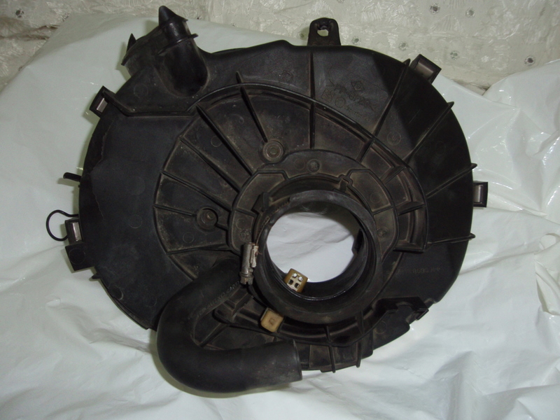

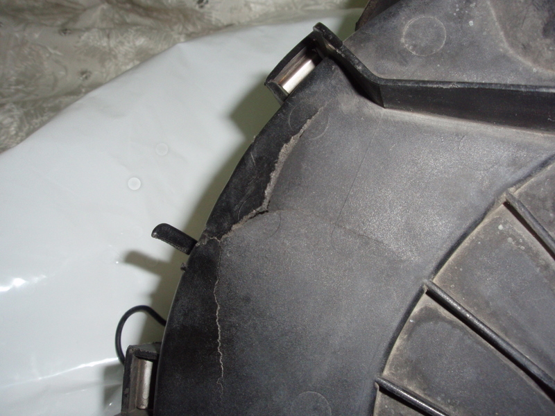

  24. פירקתי פילטר אויר עם הבית שלו על הדרך כדי לסדר גישה נוחה להחלפת טרמוסטט. כשהסתכלתי קצת על בית הפילטר, שמתי לב לסדק של הפלסטיק(תמונות). השאלה היא האם יש חומר אטימה מומלץ?
