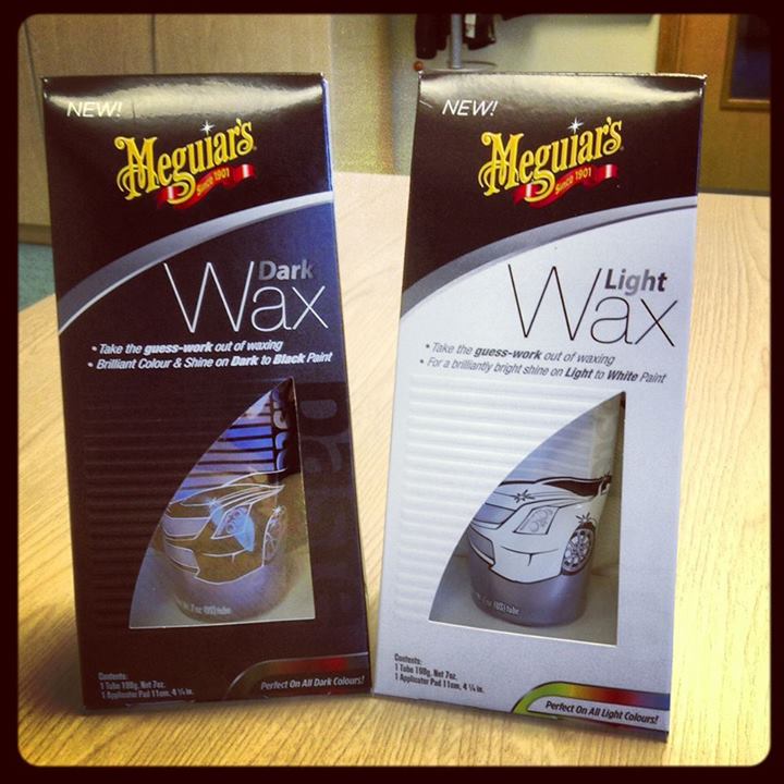

שלום, עזרה בקניית מוצרים
Kenworth פרסם הודעה בנושא של DarkWolf בתוך אסתטיקה לרכב - דיטיילינג, שיפורים קוסמטים, מדבקות, חלונות כהים וכיו"ב
הקדמת אותי rupni. בדיוק רציתי לציין שהבחור התבלבל היות וה- Light Wax כשמו כן הוא, מיועד לצבעים לבנים. והם נקראים Light Wax ו Dark wax. עריכה: מוצר אחד, 2 שמות שונים. -
לינק למוצר שאתה מדבר עליו? מי היצרן? ברמת העקרון כל ווקס מתאים לכל צבע ככה שאם יש לך ווקס איכותי בבית הוא צריך לעשות את העבודה. במידה ואתה רוצה מוצר ייעודי לצבע השחור יש בארץ את Black Wax שנחשב מוצר פרמיום מאוד איכותי והוא מיועד לצבעים שחורים בעיקר. לאחרונה ראיתי אאודי שחורה עם הווקס הזה ובעיני הווקס הוסיף לה עומק מדהים ומיוחד (הרבה יותר מהווקס הקודם שהיה שם ואת זה אני יודע כי אני יישמתי אותו). הייתי ממליץ לקנות את המוצר אך ורק אם יש לך רכב שמור ומטופח. המוצר לא זול ולהשקיעו עבור רכב שלא מטופח זה פשוט מיותר. -
