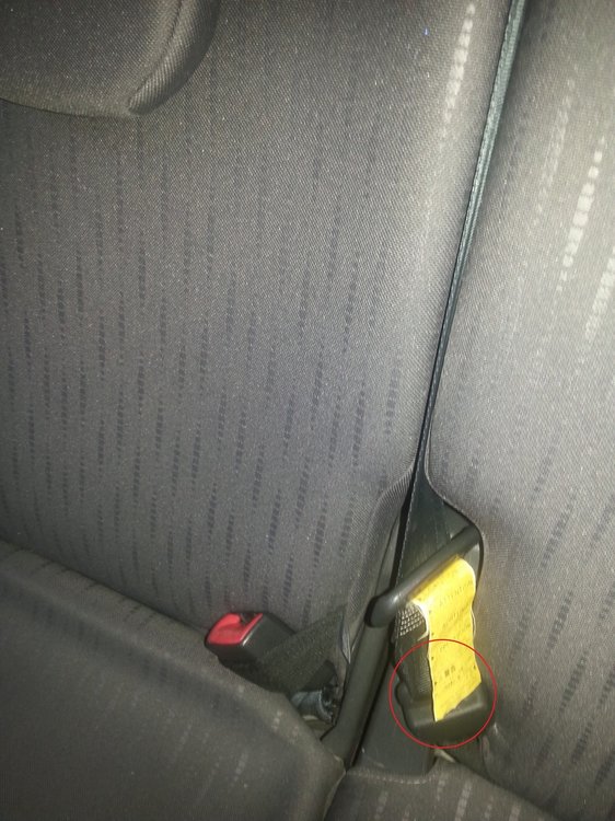

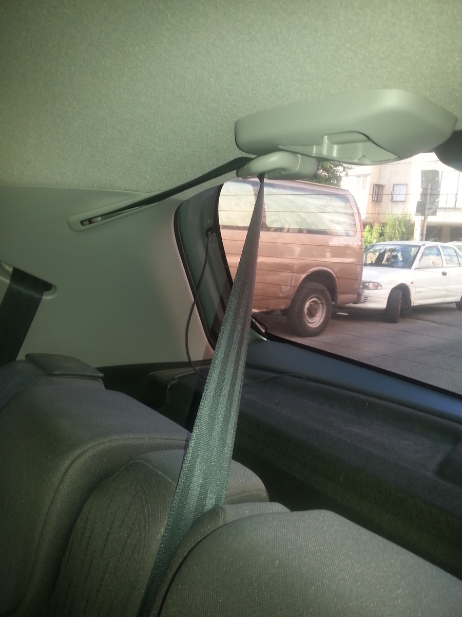

חגורה במושב אחורי לא משתחררת בטויוטה יאריס
elor99 פרסם הודעה בנושא של elor99 בתוך טכני, אחזקה וטיפולים
אין מגנט, אבל יש תא שהוא בדיוק במידה של האבזם וזה תפוס חזק אם מכניסים אותו בצורה הנכונה. -
תותח !! הלכתי לאוטו וחיפשתי מסביב לאבזם ראיתי מין כפתור קטן לבן כזה לחצתי עליו באמצעות המפתח וזה שחרר את הוו. אפילו במוסך מורשה "האחים קצב" לא ידעו איך לשחרר את זה ואמרו לי "ככה זה, אי אפשר לשחרר" ואמרתי שלא יכול להיות כי לא סתם עשו תא במיוחד לחגורה בגג. -
רגע, תן לי להבין זה לא אמור להשתחרר כמו כל חגורה רגילה ? אז למה יש את התא בגג שמיועד לשים שם את החגורה ? וראיתי רכבים ששם זה כן משוחרר, אז איך שיחררו את זה ? זה פשוט מציק לי בעין שזה תפוס. -
שלום לכולם, אני בטוח שכולם מכירים את החגורה במושב האחורי שיורדת מלמעלה, כלומר מהגג של האוטו כלפי מטה ונתפסת בתופסן החגורה. יש רכבים מסויימים שראיתי,כמו רנו קליאו B שזה כמו אצלי וכל הרכבים שראיתי שיש את זה ניתן לשחרר את החגורה. הבעיה שאצלי זה תפוס קבוע, לא מצאתי צריך ללחוץ שם על קליפס כלשהו כדי לשחרר אותה. ייתכן הדבר שזה אמור להיות קבוע ? לא נראה לי הגיוני, כל הרכבים שראיתי שאצלהם החגורה יורדת מלמעלה זה משוחרר ואפילו אצלי יש תא קטן שניתן להכניס את הקליפס של החגורה. צירפתי 2 תמונות, באחת ניתן לראות את החגורה יורדת מלמעלה ואפילו רואים את התא שמיועד להכניס שם את החגורה שהיא לא תפוסה. בתמונה השניה זה איפה שהוו של החגורה נתפס, אין לי שם שום קליפס כדי לשחרר אותה. מישהו יודע איך לעזאזל אמורים לשחרר שם את כל העסק ? תודה לעוזרים.
