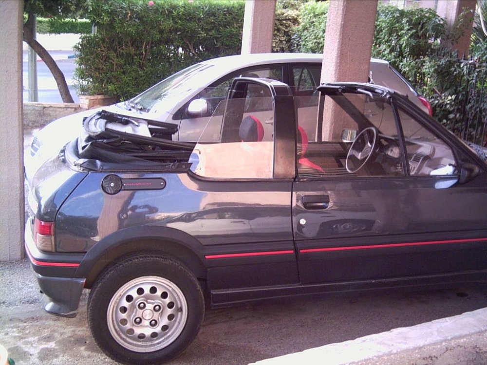

עכשיו הזכרת לי עד כמה אני מאוהב באוטו הזה!!! תודה לך. החלטתי להשאר עם הצרפתייה הנפתחת שלי ולגבי הרכב שלי, הוא במצב נדיר יחסית לסוג האוטו, יש כמה דברים קטנים שאני צריך לסדר, אבל הם לא דחופים. חסכתי לעצמי 100,000 ש"ח בהחלטה שלא לקנות את ה 206, לכן אני יפריש 10% לטובת שיפצורים ל CTI. תודה לכם, ולקינוח, קבלו תמונה של הרכב (לפני למעלה משנה): היום הוא נראה יותר טוב, בקרוב אני יכניס עוד תמונות. -
