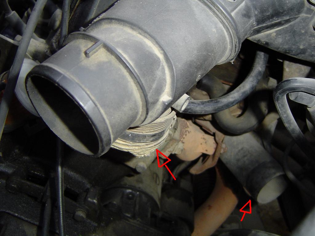

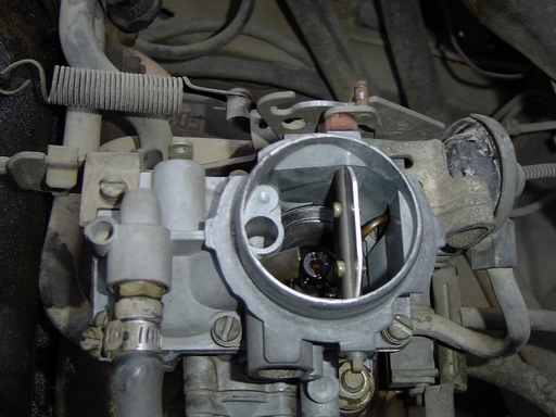

הבנתי יחידת הואקום לא תקינה. אז הצינורות המנותקים שצילמתי (צינור T,הנשם מנוע וכו') כנראה נותקו בגלל שיחידת הואקום אינה מתפקדת או שאין קשר בין הדברים? וצביקה או מישהו אחר אפשר לקבל הערכת מחיר על תיקון יחידת הואקום? תודה למגיבים. איציק. -

או קיי, לשאלתו של "ראדר ג'די",את הגמד סילקתי עם K-600,ואיך אני יודע שאין זיהום אויר ?! כי הרכב עבר טסט לפני ארבעה חודשים במצב הזה אז אני משער שבדקו זיהום אויר. בכל מקרה צירפתי תמונות של איזור הקרבורטור,סימנתי את הנשם מנוע ואת הצינורות המנותקים,כמו כן את המחזיר אויר שאמור להיות מחובר. ובני המצערת כן נסגרת עם הרמת הצ'וק והוואקום מתפקד שמעתי אותו יונק אויר. תאמרו לי בבקשה, כמה קריטי לחבר את הצינורות האלה בחזרה? תודה מראש למגיבים. -

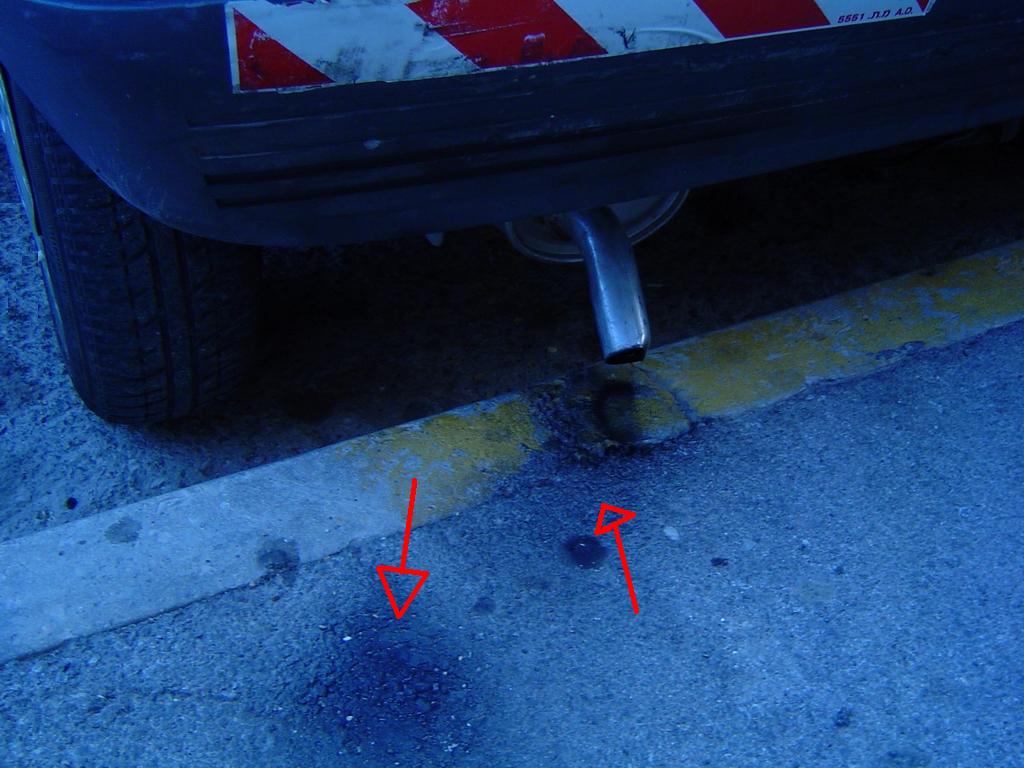

כמו שציינתי כאשר אני מוריד את הצ'וק לגמרי אין זיהום אויר או עשן כלל. צביקה מה שאתה אומר זה שתערובת עשירה יוצרת מעבר לעשן שחור גם פיח? ואני הולך לצלם את איזור הפילטר אויר/קרבורטור ומעלה תמונות. תודה למגיבים. איציק. -

חנן היה מזגן וניתקו אותו. HFTURBO הקרבורטור עבר ניקוי וכיוון לא מזמן על ידי הבעלים הקודמים אך משום מה הוא בחר לנתק כמה צינורות ממנו. ובני אני אבדוק באמת אם המצערת העליונה/יחידת ואקום מתפקדת. אבל הדאגה שלי היא יותר מהפיח שנוצר על הכביש/מדרכה שיוצא מהאגזוז, מאיפה הוא מגיע? תודה לכולם על התשובות,אבל אם מישהו יוכל באמת לענות לי מאיפה נראה לו שהפיח יוצא. איציק. -

שלום לכם,כאשר אני מרים את הצ'וק עד הסוף גם בהנעה וגם בנסיעה,יוצא עשן שחור וסמיך מהאגזוז העשן יוצר מין עיגול של פיח על הכביש במקום שהאגזוז פוגע. כאשר אני מוריד את הצ'וק עד הסוף אין עשן בכלל ואפילו טיפת זיהום אויר אין. האם התופעה נורמלית?או שיש הצטברות גדולה של פיח במנוע והגיע הזמן ל44K? יש לציין שכאשר קניתי את הרכב הבעלים הקודמים נסע הרבה זמן עם דוד אחורי שיש בו חור גדול,ובנוסף כל הצינורות שאמורים להיות מחוברים לקרבוטור/פילטר אויר מנותקים, נכון לרגע זה חוץ מהפילטר אויר שיושב על הקרבורטור שום דבר אחר לא מחובר אליו או לקרבורטור,האם יש לזה השפעה לתופעה שציינתי למעלה? כמה קריטי לחבר את כל הצינורות המנותקים (נשם מנוע,מחזיר אויר חם וכו') כרגע הם פתוחים לאויר הפתוח ללא שום פילטר. תודה מראש למגיבים. איציק.
