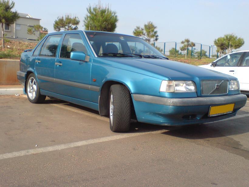

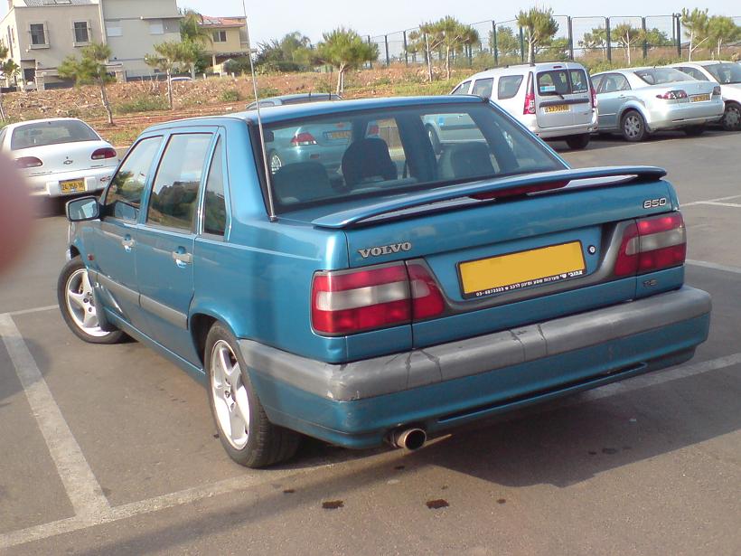

  5. פרטים - שנת 1996, 154,000 קמ' , מצב מצויין (אין תאונות, שמור ומטופל במוסך מרכזי). החלפתי לו צ'יפ שהוסיף לו כ-50 כ"ס (על ה-225 שכבר יש...) טורפדו אמיתי. השקעתי 6000 ש"ח במערכת שמע מקצועית (לפרטים נוספים: http://www.carsforum.co.il/vb/showthread.php?t=206695 ) - צמיגים חדשים. המחיר המבוקש : 23000 ש"ח למי שמעוניין - אימייל- [email protected] או להתקשר ל- 054-6662309 עידו.
