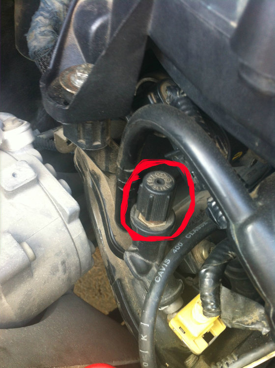

ניתקתי גם אותו וגם את הקונטקטור של מיכל נוזל הבלמים וחיברתי מיד שוב. נעשה כמובן ברכב כבוי עם סוויץ' סגור. לפי מה שעלה ברשת, מדובר בחיישן MAP/חיישן לחץ (אותו דבר?) - מעניין האם יתכן שממנו נובעת התקלה.
היי אופיר, גם אני שיחקתי עם החיבורים שלשום בערב ואתמול התקלה לא חזרה על עצמה. האם לדעתכם לחלק בתמונה המצורפת עשוי להיות קשר? :

matanamos - לחלק הזה מתחבר גם הקונטקטור הצהוב. האם לדעתך עשוי להיות קשר בין התקלה לבין החלק הזה? ofir19 - התקלה אצלי מזכירה את מה שהולך אצלך. לא שמתי לב לקשר בין לחיצה על הבלמים לבין הופעת התקלה אבל אנסה לשים לב. הצלחת לפתור את התקלה? איך נקרא בדיוק החלק? יש מצב שאתה מצלם אותו ואת המיקום שלו? תודה חברים!
