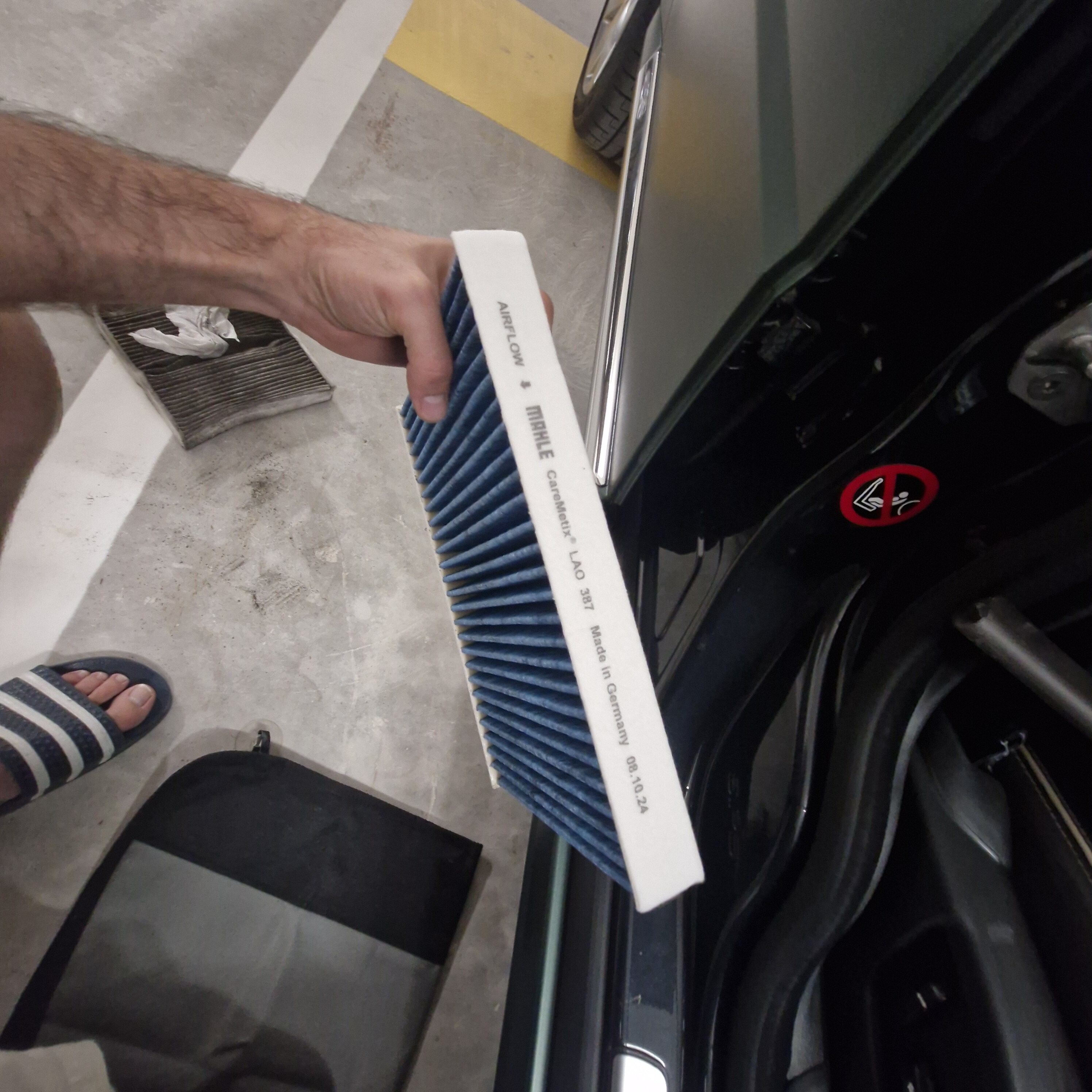

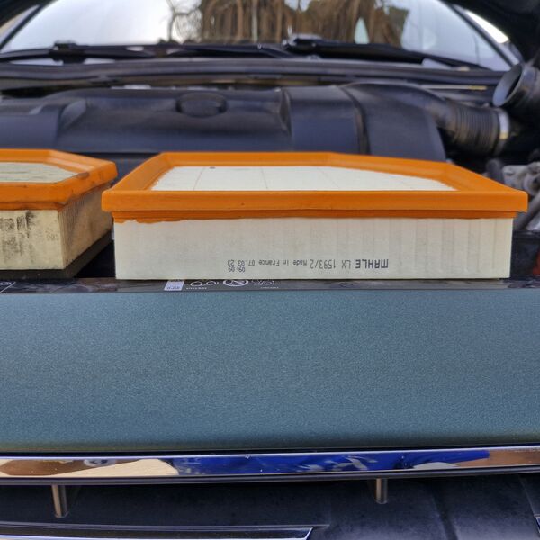

    שלום לחברי הפורום, אז לפני כשבוע עשיתי טיפול בסיסי לרכב שכלל שמן, פילטר שמן, פילטר אוויר ופילטר מזגן. העבודה: כדי לרוקן את השמן צריך לפרק את הכיסוי של תחתית הרכב (מה שמוסיף זמן עבודה :/). זה 8 ברגי טורקס 30. בורג ריקון השמן הוא בגודל 17. פילטר השמן (בוקסה 36) דורש הוזזה של המיכל נוזל הידראולי של ההגה (זה נשלף) והוזזה קצת של הצנרת בסביבה. בית הפילטר (והפילטר) לא יוצאים בקלות אלא דורשים משחק קל ותזוזה כדי לצאת. כדי להחליף את הפילטר אוויר צריך לפתוח 4 ברגי טורקס 25 ולשחרר את הבאנד שיושב על הצינור אוויר השחור (לא באמת חייב את הבאנד, אבל זה יותר נוח). הפילטר מזגן היה קצת יותר מאתגר ודרש מעט יותר עבודה, אבל לא משהו מוגזם מדי. צריך קודם לפרק את הכיסוי שיושב מתחת לתא הכפפות (2 ברגי טורקס 20). ברגע ששולפים את הכיסוי, צריך לנתק את הקונקטור של תאורת הרגליים שיושבת על הכיסוי. לאחר מכן צריך קצת לקפל את שטיח הרכב כדי לפנות מעט מקום ולחשוף את האזור בו נמצא בית הפילטר (ועוד לא מעט דברים אחרים). כדי לקבל גישה למכסה של בית הפילטר, צריך לפרק את קופסת הפיוזים שמפריעה לגישה. הפירוק שלה מאוד פשוט - מנתקים את הקונקטור הכחול, ואז בחלק העליון של הקופסה יש קליפס שצריך ללחוץ עליו ואז הקופסה משתחררת מחלקה העליון. הרגליים תחתונות ישתחררו ברגע לאחר שהקליפס העליון ישוחרר. עכשיו המכסה של בית הפילטר יהיה חשוף ואפשר להוציא אותו בקלות ע"י לחיצה על 3 קליפסים. השליפה של הפילטר לא הכי קלה בגלל שהמקום די צפוף, אז צריך לשים לב שלא תולשים איזה חוט או כבל מהמקום. את הפילטר החדש כדאי קצת לכווצ'ץ' כדי להכניס אותו בחזרה. אני מממליץ לנסות להכניס אותו בזווית, כך שהחלק התחתון נכנס קודם ואז לאט לאט גם החלק העליון ויתר הפילטר. לא צילמתי יותר מדי בגלל חוסר בזמן, אבל מצרף סרטון קצר וברור. מק"טים ומחירים: - פילטר שמן (mann): hu9254/y (מקורי 30750013) 68 ש"ח - פילטר אוויר (mahle): lx 1593/2 (מקורי 30745344) 122 ש"ח - פילטר מזגן (mahle): lao 387 (מקורי 31366124) 35 דולר שמן 5w30 קסטרול edge professional - 180 ש"ח ל4 ליטר (ברכב נכנס כ7.4 ליטר) כל החלפים הם oem. פילטר מזגן מקורי הוא סדרה יותר נמוכה ממה שהחלפתי. Volvo משתמשים בlak 387, "רק" עם פחמן פעיל. מה שלקחתי הוא גם אנטיבקטריאלי או משהו כזה... ראיתי מבחן נחמד שהראה הבדלים יחסית גדולים, לכן בחרתי לשדרג. התקלה שהייתה עם חיישן לחץ הדלק לא חזרה והרכב נוסע חלק וחזק 🙂 סרטון לפילטר מזגן: https://youtu.be/HRQvERdZRWY?si=ImXumBOkesUXfEXk
