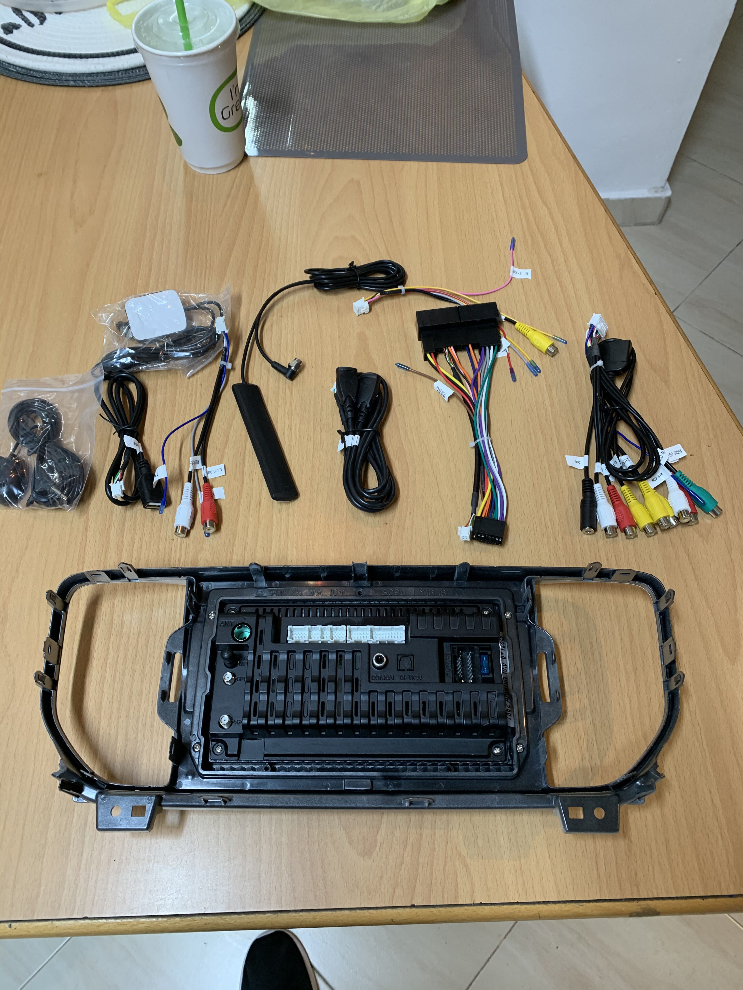

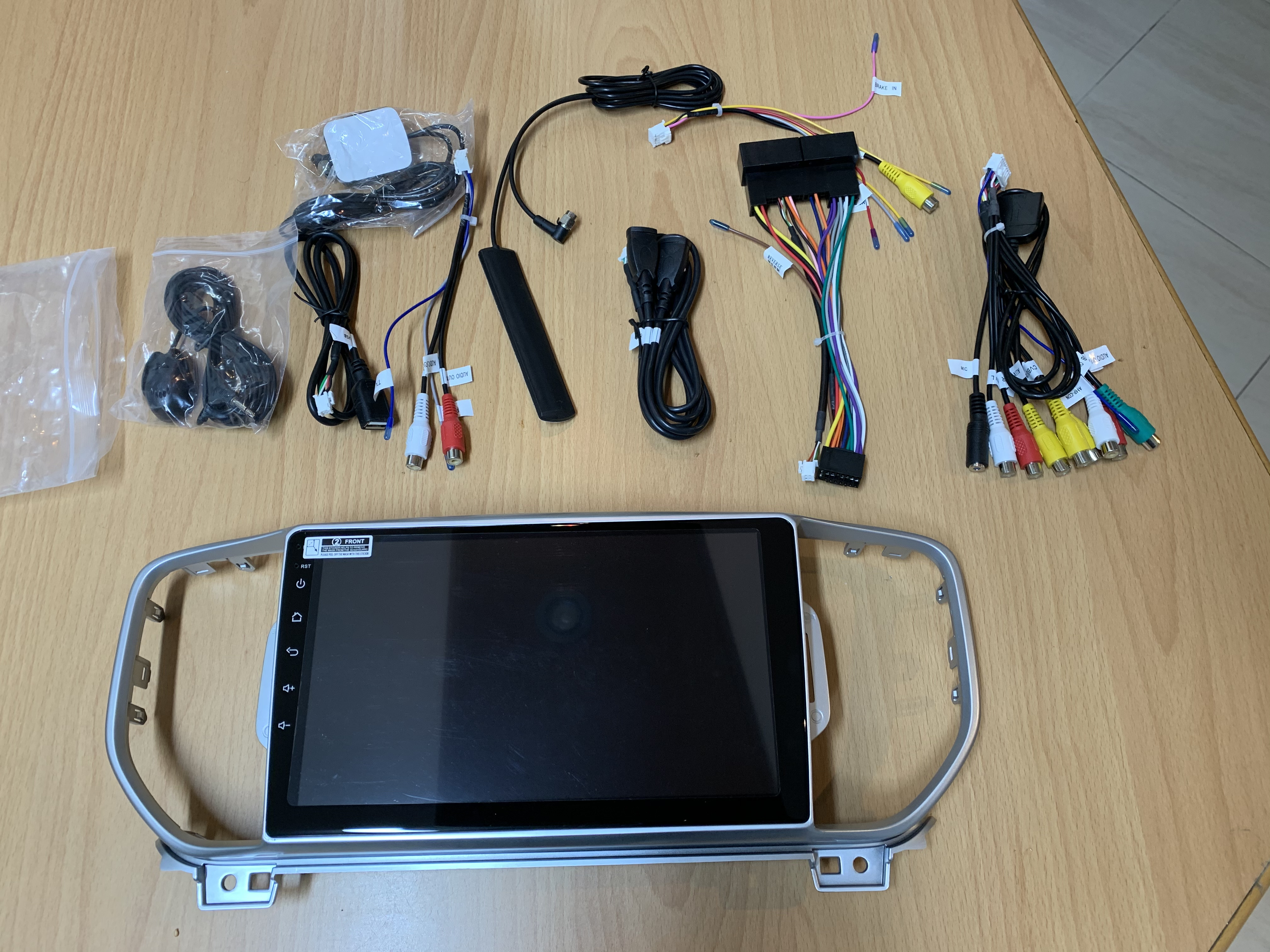

  15. החלטתי לכתוב סקירה קצרה עבור כול מי שמעוניין, זאת המערכת: https://www.aliexpress.com/item/1005001859332341.html?spm=a2g0s.9042311.0.0.27424c4doJDuDN עלתה כולל משלוח 900 שקל (בערך), הזמנתי עוד כמה כלים ועזרים להתקנה אבל כמובן לא חובה (התקנתי לבד). הגיעה תוך שלושה שבועות. פיצרים עיקריים: 6GB RAM + 128GB ROM מסך HD 1280*720 4G WIRELESS CARPLAY התקנה: המערכת תואמות מקור והגיעה עם הרתמה המתאימה ומסגרת שמתאימה לקיה שלי, ראיתי כמה סרטונים ביוטוב איך מפרקים וביצעתי לפי ההוראות, יחסית ממש קל להרכיב, היו שני כבלים שהיה צריך ״להלחים״, הזמנתי מאליאקספרס מחברים מיוחדים לזה ולוחץ כבלים וחיברתי. חומרה: מבחינת חומרה המערכת סיפקה את כל מה שצריך, הכל עובד כמו שכתוב ב״פרוספקט״, בנוייה טוב ו״מסיבית״, המסך לא פחות ממדהים, המערכת ״טסה״ והכל עובד ממש מהר, סה״כ אני ממש מרוצה. תוכנה: כאן התחילו הבעיות, WAZE נראה ממש רע והיה ממש לקרוא כי הפונטים היו קטנים להחריד. נכנסתי לDeveloper Options ושיניתי את הגדרות הDPI אבל אז מלא אפליקציות שהגיעו עם המערכת לא עבדו כמו שצריך, הכי חשוב הLauncher - אז פשוט התקנתי AGAMA Launcher, אבל האפליקציה של הEqualizer עדיין נראית רע, מניח שצריך להסתדר עם זה בהתחשב במחיר של המערכת. סיכום: אין מה להגיד בהתחשב במחיר מדובר בעסקה מצויינת, דיברתי עם שני מתקינים מקומיים והמחיר היו באזור 2000 2500 למערכת בסגנון כולל התקנה. אם יש שאלות, אשמח להשיב ולעזור. 1467956291_WhatsAppVideo2021-05-13at12_57_12.mp4
