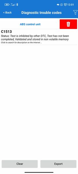

היי, שלשום ולפני שבועיים הרגשתי באמצע הנסיעה שדוושת הבלם נוקשה כמעט כמו אבן ובשני המקרה הרכב משך שמאלה בעת הבלימה. ככל שבלמתי חזק יותר כך המשיכה הייתה חזקה יותר (הרכב סטה שמאלה והייתי לפצות עם ההגה לימין). זה הרגיש כאילו אני נוהג בעגלת קניות ורק עם הבלם הקדמי שמאלי - פחד אלוהים. בשני המקרים, אחרי כמה שעות הכול היה בסדר. הרכב בלם כמו שצריך והדוושה חזרה לעוצמה הרגילה. כאילו כלום לא קרה. אתמול הייתי במוסך ואחרי בדיקה זריזה הם הבינו שזה לא הבוסטר (מגבר בלם), ושהוא בסדר גמור. לא בדקו יותר מדי ולא פירקו שום דבר, ובסופו של דבר הם שיערו שאולי צריך להחליף משהו בabs. יחזרו אליי בשבוע הקרוב לגבי הצעת מחיר של חלק כזה משופץ. לא הבנתי איך בכלל הabs קשור לבעיה שלי, מה גם שהנורה שלו מעולם לא נדלקה (האמת ששום נורה עד עכשיו). אחרי המוסך החלטתי לבדוק את הרכב בחנייה עם OBD. התקלה שהופיעה? C1513 והכותרת ABS Control Unit. חיפוש מעמיק ברשת שייך את התקלה הזאת ברכבי יונדאי לקושי בהתנעה, נורת ESP שאינה נכבית וכן אורות בלימה שאינם פועלים או פועלים תמידית. אבל לא מצאתי שום דבר שדומה לבעיה שיש לי. מה לדעתכם זה יכול להיות? שמעתם על זה בעבר? ללכת על החלפת רכיב הABS? מדובר בדגם 1200 סמ"ק משנת 2008. תודה מראש!
