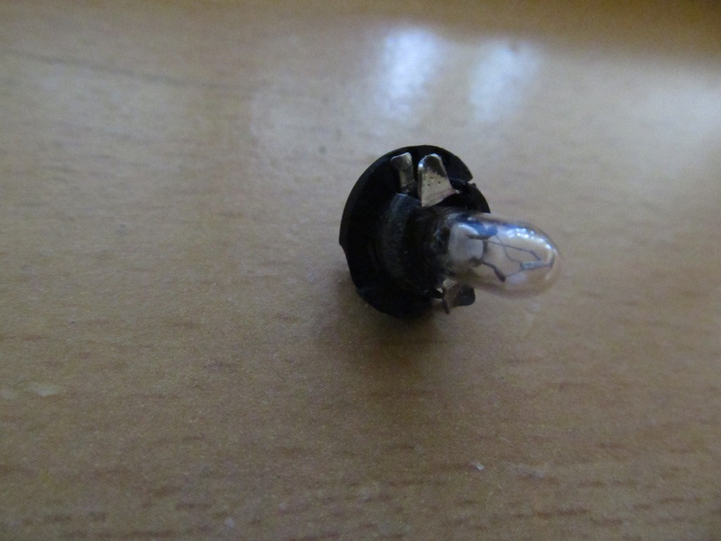

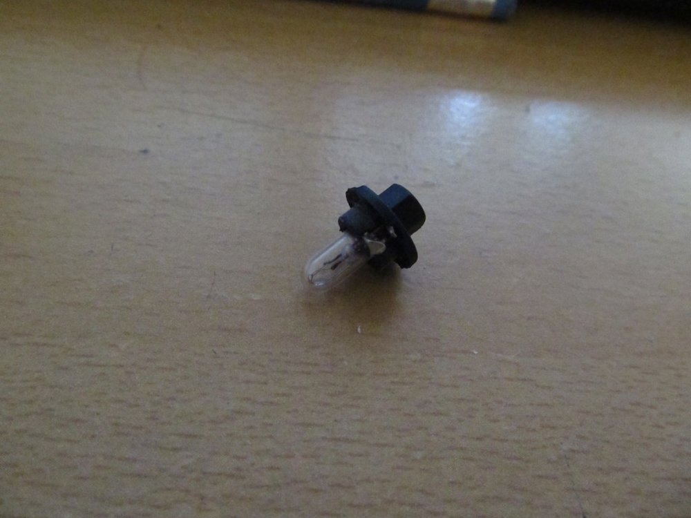

תודה לך, האמת שהנחתי שהנורה סטנדרטית ונשלפת מהבית שלה אבל היא לא יצאה במשיכה די חזקה.. אני אנסה שוב ואחפש בתחילת שבוע הבא נורה כזו. מה לגבי חדירת המים לתא המטען? זה הרבה יותר מטריד.. יש למישהו רעיון? תודה -

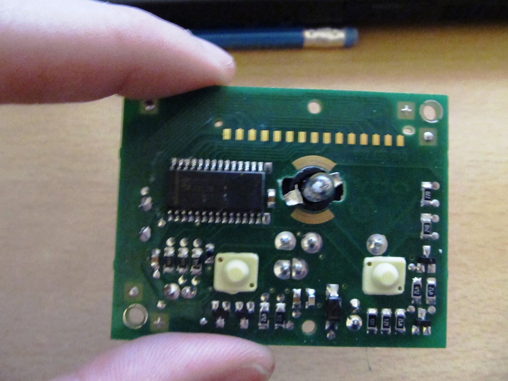

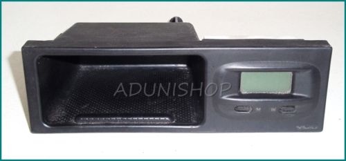

שלום לכולם כאמור הרכב הוא מאזדה דמיו 2002. לפינה הימנית של תא המטען חודרים מים אשר מרטיבים את השטיח מאחורה ומצטברים באמבטיה של הגלגל ספייר. כרגע פתחתי את הגומיות באמבטיה על מנת שמים שחודרים יתנקזו. 1. מהיכן עלולים לחדור המים לתא המטען? האם ישנן תעלות ניקוז שעלולות להיות סתומות? גומית תא מטען? 2. במידה ולא אצליח לפתור לבד את הבעיה, לאיזה בעל מקצוע עלי לפנות? פחח? שאלה נוספת: התאורה בשעון שבאוטו לא עובדת. פירקתי את היחידה ומצאתי את הנורה (תמונה) האם ידוע למישהו היכן משיגים נורה כזו? תודה מראש ושבת שלום
