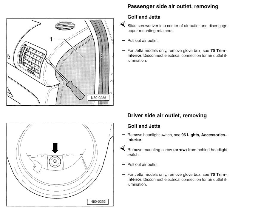

גולף 2007 - נשבר הצ'ופצ'יק שמכוון את תריס המזגן למעלה ולמטה ולצדדים
electric פרסם הודעה בנושא של o.v בתוך טכני, אחזקה וטיפולים
גם בגולף 2007 של חבר יש את אותה בעיה. לא צריך לפרק את מתג התאורה ע" לפרק את התריס? כך לפחות רשום עבור גולך דור 4: -
