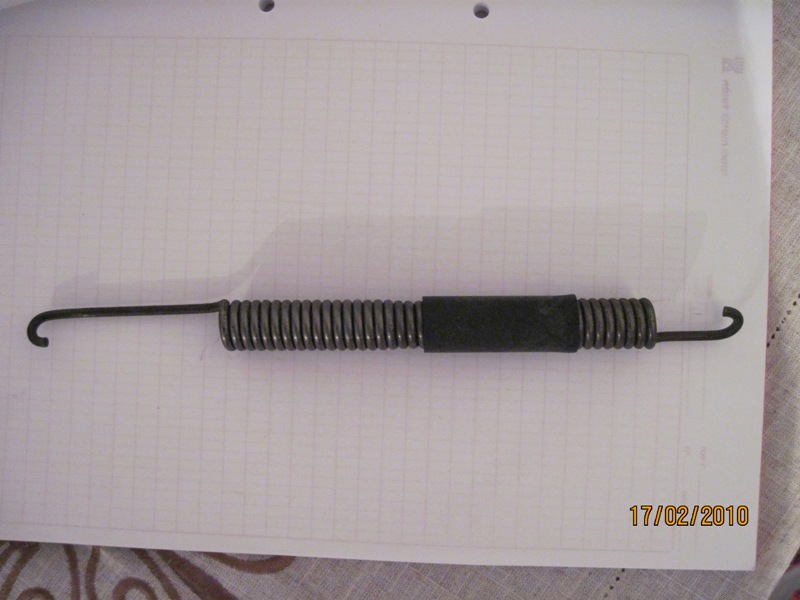

בורה 2002 זיהוי קפיץ שהתפרק. כנראה מהכסא.

תודה על התגובות האוזן שנשברה היא בצד הקפיץ או מתחת לכיסא? אם היא בצד הקפיץ אולי אני אוכל לרתך איזה תיקון... בכל יום שעובר אני מגלה יותר ויותר תופעות מוזרות באוטו הזה.. מישהו רוצה לקנות בורה ידנית? -
שוב שלום.. האוטו היה בשטיפה ביום שישי. עם קשר או בלי מצאתי על הרצפה של הרכב את החלק שתמונתו מצורפת. אשמח לעזרה בזיהוי החלק, ועד כמה גרוע זה שהוא אצלי על השולחן במקום אצלי באוטו.... תודה רבה
